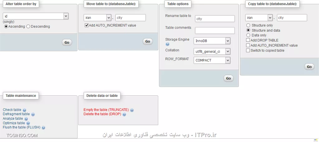

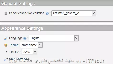

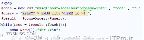

میخام خروجی phpmyadmin رو در php به صورت فارسی نشون بدم نمیشه البته باید با ADO باشه ، اینم شکلهاش
شکل اول
شکل اول
||http://tosinso.com/files/get/64dfc0cd-2b45-4474-a767-eb70e0bc43da||
شکل دوم پایگاه داده
||http://tosinso.com/files/get/9db943cf-25ea-4d6b-b39b-5c6395cd4b38||
شکل سه جدول
||http://tosinso.com/files/get/6f375f46-2c18-4bc9-8fc8-ecde4a7c6c0f||
شکل چهارم برنامه
||http://tosinso.com/files/get/0cd4ed87-7acf-4f77-b9ee-c40966b8b85c||
کجای کارمن اشتباهههه ؟؟؟؟؟؟/چرا پایگاه خروجیش به شکل فارسی نیست؟؟؟؟

اینم خروجی انگلیسی هارودرست نشون میده فارسی هارونه

دوستان مشکل میدونید کجابود؟؟؟؟؟؟؟؟؟؟؟؟؟؟؟؟؟؟؟؟؟؟؟؟؟؟؟؟؟؟؟
اگه دراینجا تگ های html رو نزاریم و درونش meta charset رو نزاریم فارسی هارو درست نشون نمیده نمیدونم چرا
امانفهمیدم چیکارکنم که بدون کدهای html درقسمت پایین هم درست کارکنه

اینم درست شده اش اما دوستان با ADO نیست ها با mysqli هست اونم یافتم میزارمش اینجا
<?php
$conn = new mysqli("localhost" , "root" , "","iran");
$conn->set_charset("utf8");
$query = "SELECT * FROM city WHERE id>4";
$result = $conn->query($query);
while($row = $result->fetch_assoc()){
    echo $row['name']."<br />\n";
<html>
<head>
<meta charset="utf8" />
</head>
<body>
</body>
</html>

از نوع داده زیر استفاده کنید.
VARCHAR(n) CHARSET utf8
دقت کنید که داده های قبلی شما دیگه به شکل char ذخیره شده اند و تغییر نمی کنند و برای داده های بعدی شما باید ببینید درست شده یا نه

شما درست میگید nvarchar نداره
ولی اگه charset شما به شکل utf-8 باشه و به صورت varchar ذخیره کنی فکر می کنم باید درست بشه. دقت کنید که هنگام ذخیره سازی هم درست ذخیره شده باشه منظورم اینه که توسط برنامه php شما کاراکتر ها به هم نریخته باشه. با توجه به موتوری که برای پایگاه داده استفاده می کنید یک بار هم نوع داده text را امتحان کنید.

اینم پاسخی دیگه
این کد بدون نیاز به کدهای html که دربالاگفتم کارکرد پس دیگه html body head نمیخاد
<?php
header('Content-Type: text/html; charset=utf-8');
