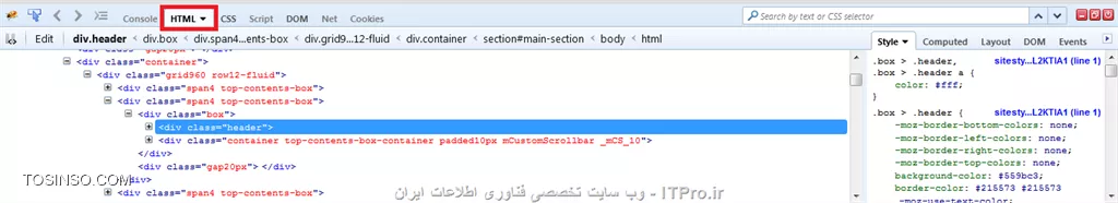

همانطور که در تصویر زیر می بینید، با اکستنشن Firebug میتونیم کدهای HTML رو به وضوح ببینیم و به صورت آنلاین هم تغییرات ایجاد کنیم و نتیجه رو ببینیم! اما سوالی که بنده دارم اینه که چطور میتونیم این تغییرات رو در وب سایتمون اعمال کنیم؟! به عبارت دیگه عین این کدهارو کجای پنل مدیریتی سایتمون میتونیم پیدا کنیم تا تغییرات دائمی ایجاد کنیم؟!

تغییراتی که شما میگین اگه استایل های عناصر صفحه هست توی کدهای css باید دنبالشون بگردید. نرم افزار عنوان کلاس یا id عنصر رو به شما نشون میده و میتونید اون عنوان کلاس یا id رو در فایل css پیدا کنید و تغییر بدید.
اگر تغییرات محتوایی هستند خوب به سادگی css نیست و پیچیده تر هست . اینکه محتوا مربوط به چه ماژولی از سایت هست میتونه برای یافتن فایل مورد نظر در اون بخش به شما کمک کنه.

نه منظور بنده استایل وبمون نیست! اونو که از سمت راست همین firebug اگه مشاهده بفرمایین که مسیرشو با رنگ آبی نوشته و خیلی راحت میشه اونو یا در cms و یا هاست دید و تغییر داد! منظور بنده فقط کدهای HTML هست که در سمت چپ دیده میشن و مثلا بخوایم در div ها تغییرات ایجاد کنیم یا ul هارو تغییر بدیم! صحبت من استایل کار که به زبان css هستن نیست! فقط تغییر در html مدنظرم هست! ما وقتی به cms میریم مثلا style.css یا footer.php یا header.php رو میبینیم و یا از مسیر هاست میتونیم فایلهای bootstrap رو پیدا کنیم و در استایل اونا تغییرات اعمال کنیم اما جایی که اینطوری مثه فایرباگ کدهای html رو نشون بده رو نمی بینیم! با dreamviewer یا frontpage نمیشه کاری کرد؟!

با سلام . شما میتونید با کمی جست و جو اطلاعات وبسایت رو به صورت دستی تغییر دهد. چگونه؟
به طور مثال با مرورگر کروم و با زدن کلید F12 میتونید سورس وبسایت رو ببینید.( مثل همون کاری که شما انجام دادید با firebud)
تو قسمت سمت راست شما مشاهده میکنید که وارد بخش استایل سایت مورد نظر شوید . style.css
بر روی لینک های موجود هم که کلیک کنید در همون قسمت وارد میشید. شما با تغییر دادن بخش style در سمت راست میتونید بخش های متنوعی که قابلیت تغییر دادن دارند رو ببینید.
