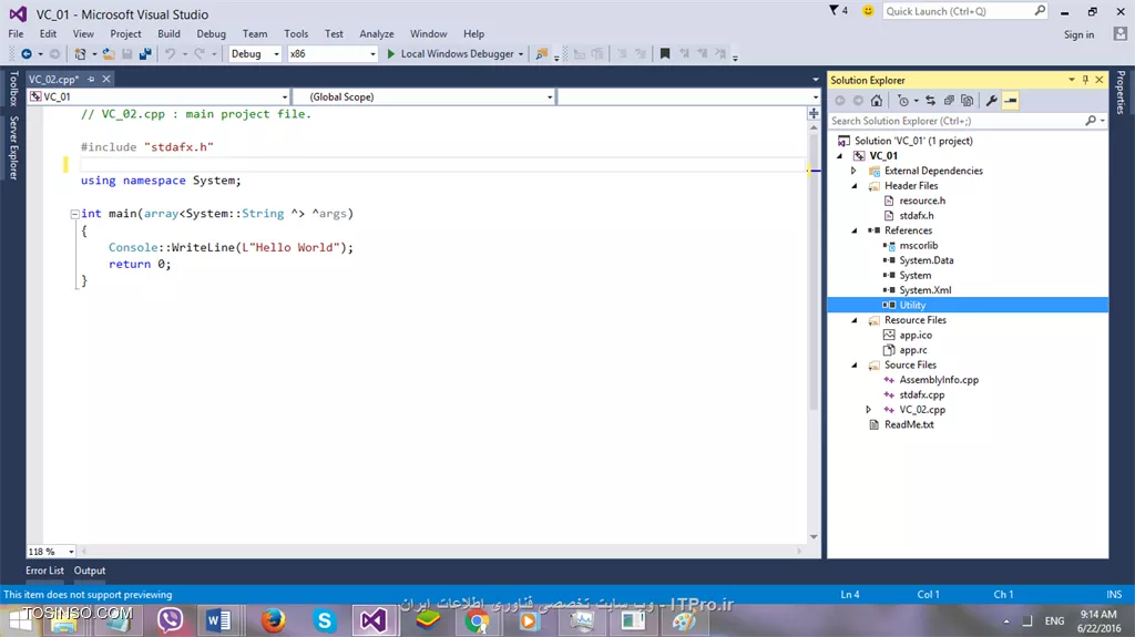

من این پروژه را build می کنم و یک پروژه با ویژوال سی پلاس پلاس می سازم و add reference را به روش بالا اجرا می کنم و فایل dll این پروژه را که در پوشه bin مربوط به پروژه سی شارپ است را انتخاب می کنم. حال برای این که استفاده کنم باید به روش زیر کد نویسی کنیم.

برای این کار شما می توانید پروژه سی پلاس پلاس خودتون رو از نوع clr بسازید و بعدش که پروژه ساخته شد در solution explorer بر روی پروژه خودتون کلیک راست کرده و از قسمت add گزینه reference را انتخاب کنید و در صفحه باز شده بر روی add reference کلیک کنید و dll خودتون رو انتخاب کنید.
