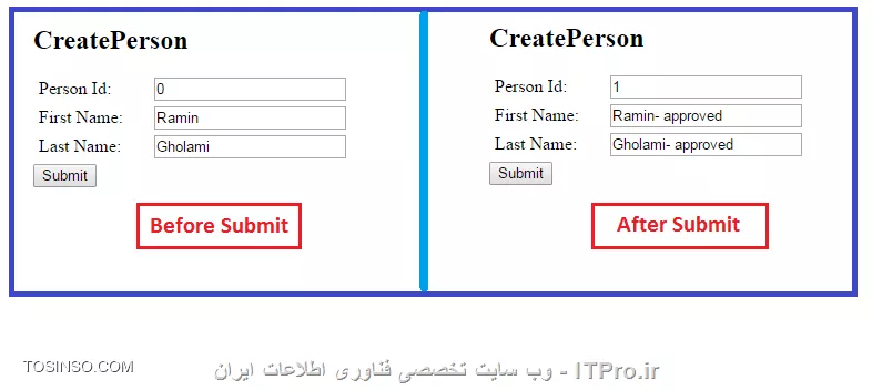

سناریوی ساده زیر را در نظر بگیرید:
فرمی به صورت زیر داریم که بر روی آن سه عدد تکست باکس قرار داده شده است.
سلام.
||http://tosinso.com/files/get/c5657833-b866-42fe-b12f-96996d4e2cd3||
کاربر بعد از پر کردن تکست باکس ها، دکمه Submit را فشار میدهد. بعد از submit کردن فرم، به مقدار Person Id یک واحد اضافه شده و به مقادیر First Name و Last Name واژه ی approved چسبانده شده و سپس به همین فرم بر میگردیم و مقادیر جدید درون تکست باکس های مربوطه قرار داده می شوند.

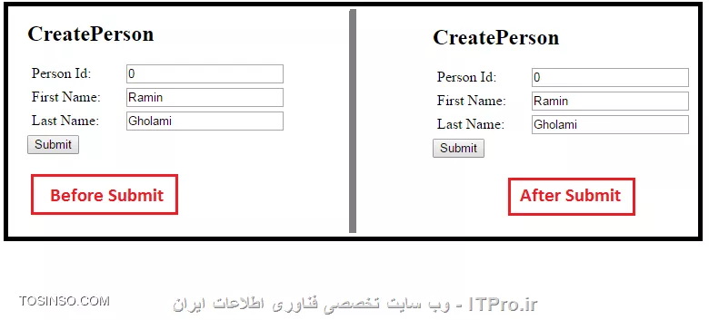

اما وقتی برنامه را اجرا کرده و فیلدها را پر می کنم، بعد از سابمیت کردن فرم مشاهده می شود که مقادیر قبلی همچنان درون درون تکست باکس ها بدون تغییر قرار گرفته اند (عکس زیر)
||http://tosinso.com/files/get/0b82a9d3-8acc-455a-8838-65713f47aac6||

به نظر شما علت این رخداد در چیست؟

سلام رامین جان، برای حل این مشکل شما تو Action ای که کار Post رو انجام میده باید TempData رو مقدار دهی کنی و بعد Redirect کنی به اکشن اصلیت. HomeController رو به صورت زیر تغییر بدی مشکلت حل میشه:
public class HomeController : Controller
    public ActionResult Index()
        return View();
    public ActionResult CreatePerson()
        var model = TempData["ChangedModel"] as Person ?? new Person();
        return View(model);
    [HttpPost]
    public ActionResult CreatePerson(Person person)
        person.PersonId += 1;
        person.FirstName += "- approved";
        person.LastName += "- approved";
        TempData["ChangedModel"] = person;
        return RedirectToAction("CreatePerson");
