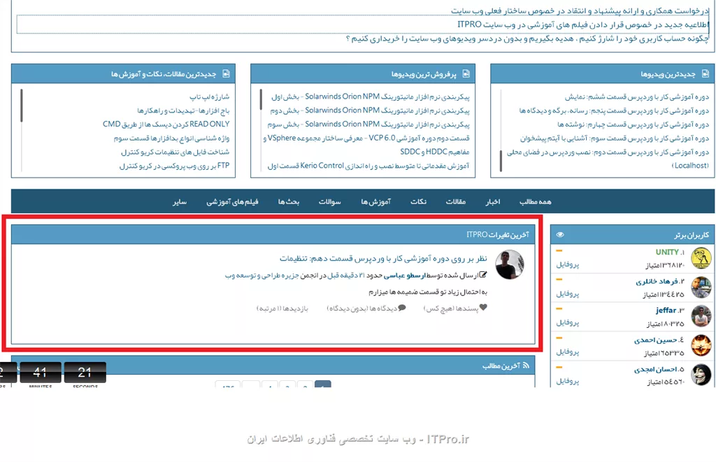

یه سوال دارم در مورد دستور iframe در html ، میخوام ببینم چطوری میشه فقط یه قسمت از سایت رو در iframe نشون داد و اسکرول هم نشه !؟
به عنوان مثال:
iframe
میخوام فقط اون باکس قرمز رنگ نشون داده بشه و اسکرول هم نشه !! ممنون میشم بگید چطوری باید از کد iframe برای این استفاده کنم !!
(سایت itpro مثال بود)
