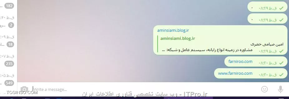

سلام اساتید و مهندسین عزیز
احتمالا با برخی آدرس های سایت در تلگرام برخورد کردید که بعد از ارسال برای دوستان یک Caption به آن اضافه میشود
بررسی نمودم دوستان فرمودن مربوط به سئو سایت هست و دستور خاصی داره و دستور مورد نظر رو امتحان کردم اما نشد
خواهشمندم بیشتر راهنمایی فرمایید.
با تشکر از شما
مطابق عکس

سلام ، ربطی به سئو نداره ، در تلگرام description به صورت خودکار زیر لینک نمایش داده میشه.
اگر از وردپرس استفاده میکنید میتونید افزونه yoast رو نصب کنید و هنگام ارسال مطلب description رو بنویسید که هم در جستجوگرها و هم در تلگرام زیر لینک نمایش داده میشه /

سلام دوست عزیز، تو صفحات وب و در قسمت meta صفحات یک سری اطلاعات هستند که اصطلاحاً بهشون Open Graph گفته میشه، شما برای نمایش توضیحات و تصویر برای لینک ها باید از تگ meta که نام اون ها با og شروع میشه استفاده کنید. مثال:
    <meta property="og:url" content="آدرس صفحه"/>
    <meta property="og:title" content="عنوان"/>
    <meta property="og:description" content="توضیحات " />
    <meta property="og:image" content="آدرس تصویر" />
البته یه موضوعی رو دقت کنید، برای اعمال تغییرات در سرورهای تلگرام در صورتی که قبلاً اطلاعات کش شده باشه حداقل 5 الی 6 ساعت زمان لازمه.
