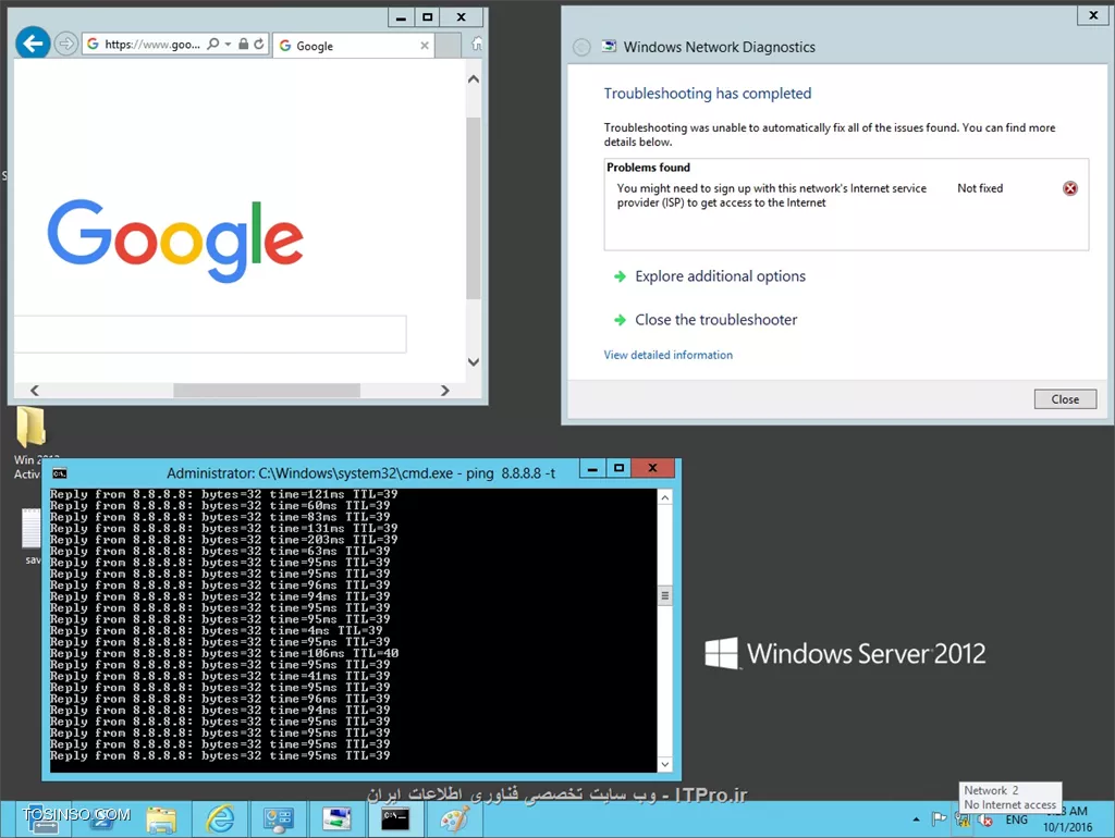

با سلام خدمت دوستان یک ویندوز سروری را در جایی راه اندازی کردیم و حالا برای راه اندازی یک سری سرویس ها میخواستم ویندوز را آپدیت کنم ویندوز به اینترنت متصل می باشد و پینگ آن هم موجود است اما دلیل اخطار آن را متوجه نمیشوم ، نه برای راه اندازی سرویس ها آپدیت نمی شود چون پیغام می دهد که به اینترنت متصل نیست و نه میتوانیم نرم افزارهایی که برای راه اندازی به اتصال اینترنتی نیاز دارند را نصب کنم چون باز هم پیغام می دهد که به اینترنت متصل نیستم ، اگر راهکاری دارید ممنون میشم

درود به نظر من ممکنه که دو حالت وجود داشته باشه
1-دسترسی به اینترنت از طریق isp بلاک شده ممکنه به علت بدهی باشه یا هرچی اما معمولا سرورهای dns رو بلاک نمیکنن به این دلیله پینگ دارید(اما جالب اینجاست چرا ریدایرکت به وب سایت isp نشده).پینگ وبسایت itpro رو بزنید ببینید باز پینگ میده اگه نداد زنگ بزنید به پشتیبانی
2-dns ای اس پی شما مشکل داره به صورت دستی همین 8.8.8.8 رو برای dns ست کنید ببینید مشکل حل میشه

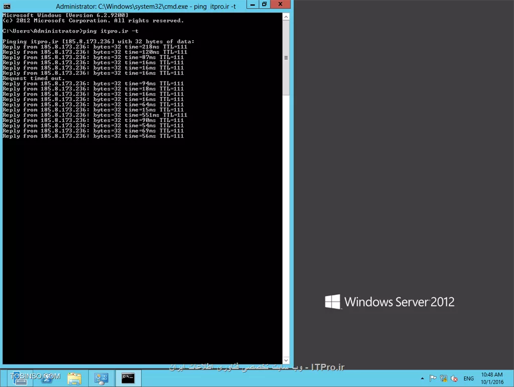

گزینه 1 امکان ندارد زیرا در حال حاضر به جز سرورها کلاینتها هم از این استفاده می کنند و مشکلی ندارند ، وب سایت Itpro هم پینگ دارم
اگر DNS ISP مشکل داشته باشد که نباید اینترنت داشته باشم و یا پینگ داشته باشم DNS1 در حال حاضر IP Firewall TMG و DNS2 را هم 8.8.8.8 گذاشتم ، خود tmg 2010 هم این مشکل را ندارد
||http://network.tosinso.com/files/get/4b7bced7-ac6b-4006-83c6-315237f91ce0||
