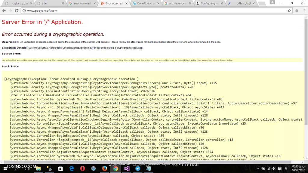

با سلام خدمت تمامی دوستان و اساتید محترم itpro، من در حال پیاده سازی یک وب سایت هستم. ظاهرا مشکلی نیست و همه چیز خیلی خوب و عالی هستش، اما یه مشکل دارم، اون هم اینکه، برای بار اول که صفحه رو اجرا میکنم هیچ کوکی از سایت من داخل مرورگر ایجاد نشده و ایجاد هم نمیشه، سایت خیلی خوب کار میکنه و خیلی راحت میتونم داخل صفحات گشت بزنم. مشکل از زمانی شروع میشه که سایت من داخل مرورگر یکی دو ساعت میمونه، بعد از یکی دو ساعت که میخوام سایتو رفرش کنم یا دوباره بازش کنم به من ارور Error occurred during a cryptographic operation. میدهارور
داخل وب خیلی سرچ کردم، ولی خب به نتیجه نرسیدم، جالب اینجاس وقتی که به صورت دستی تمامی کوکی های مرورگرو پاک میکنم، سایت بدون مشکل باز میشه! در حالی که هیچ کدوم از اون کوکی ها مربوط به سایت من نیست!
مشکل از کجاس؟

سلام، برای حل این مشکل داخل فایل web.config یک machine key اضافه کنید. وب سایت زیر کمک میکنه تا بتونی Machine Key ایجاد کنی:
Generate ASP.NET Machine Key
