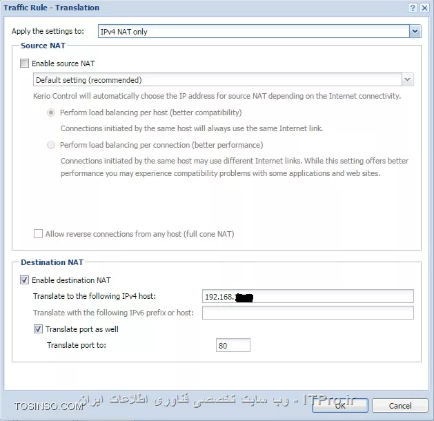

باید رولی بنویسید به این صورت:
Source: internet interface
Destination: Firewall
Service: http
قسمت Translate هم طبق عکس
Kerio Translate
