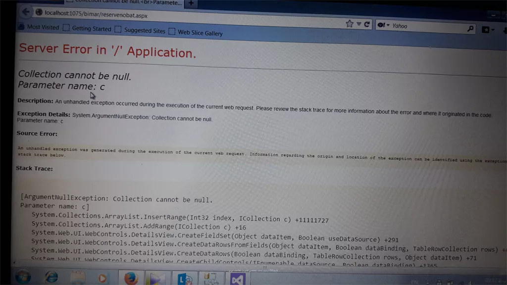

مشکل در ویژوال استدیو۲۰۱۲
سلام ببخشید من دارم یه سایت طراحی رزرو نوبت پزشکی طراحی میکنم برای یکی از لینک ها یه صفحه ایجاد کردم و کدهای مربوطه رو توش قرار دادم ولی وقتی اجرا رو میزنم بااین خطا مواجه میشم؟دلیلش چی هست؟و چطوری برطرفش کنم؟
سلام ببخشید من دارم یه سایت طراحی رزرو نوبت پزشکی طراحی میکنم برای یکی از لینک ها یه صفحه ایجاد کردم و کدهای مربوطه رو توش قرار دادم ولی وقتی اجرا رو میزنم بااین خطا مواجه میشم؟دلیلش چی هست؟و چطوری برطرفش کنم؟||http://tosinso.com/files/get/850621b8-3609-4f8d-985b-c5b8d0ab7504||

دوست عزیز، به جای عکس گرفتن از کد، کدی که نوشتید رو Copy & Paste کنید داخل سایت که بهتر دوستان بتونن کمک کنن.
پاسخ در 1395/09/13 توسط
عزیز چون ارایه شما سایزش مشخص نیست این ارور رو میده
پیشنهاد اول من اینه از لیست ها استفاده کن و اگر خواستی به ارایه خودت طول بدی میتونی راحت از این متد استفاده کنی
یادتون باشه طول ارایه باید بزرگتر از 0 باشد و از طول ایندکس هاتون کمتر نباشد
      int Number = 3; // for exmple
// Your Array Name
  private Person[] PersonsArray;
 // InCrease Array Size
Array.Resize<Person>(ref PersonsArray, Number);

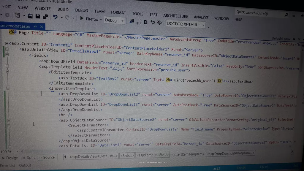

||http://web.tosinso.com/files/get/8b37499f-bf6e-46e3-b229-06a2afa688b3||این صفحه ی کدهای من هست توی error listمن هم هیچ چیزی نشون نمیده فقط موقعهی اجرا اون خطا رو توی فایرفاکس نشون میده

سلام برای حل مشکل کدی را که نوشته اید و خطا دارد را نیز در سوال قرار دهید
