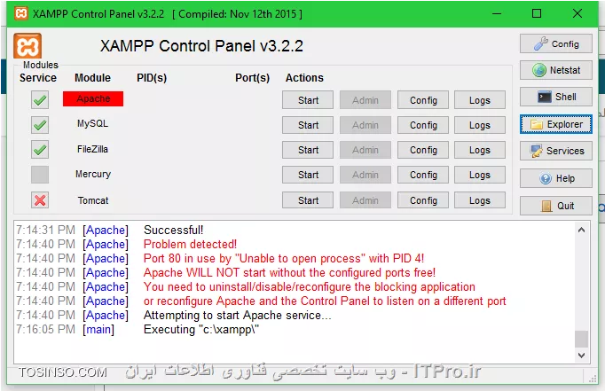

سلام لطفا کمک کنید چگونه باید این خطا را در ویندوز ۱۰ بر طرف کنم.میخواهم سرور آپاچی را در xampp اجرا کنم

دوست عزیز احتمالا نرم افزار یا سرویسی روی ویندوز دارین که داره از پورت 80 استفاده می کنه و نمی زاره apache روی این پورت اجرا بشه...
