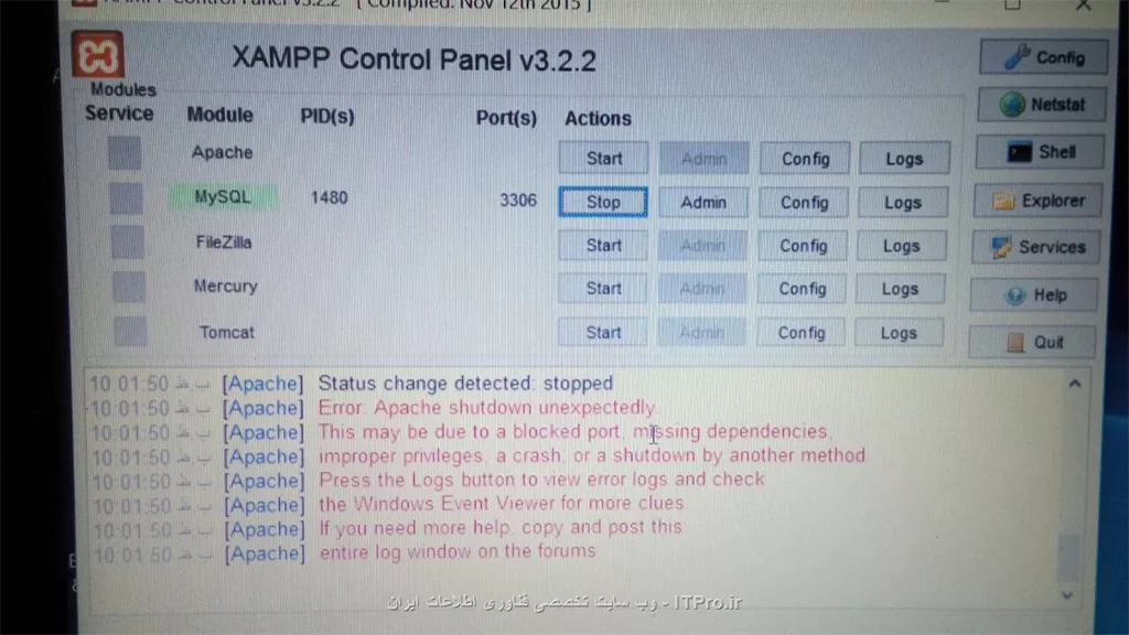

فعال نشدن آپاچی در زمپ
چرا هرکاری میکنم زمپ باز نمیشه

چطور میتونم پیداش کنم
لطفا توضیح بدید

چک کنید که چه نرم افزار و سرویسهایی روی ویندوزتون در حال اجراست و ببینید هر کدوم چه پورتی رو درگیر میکنه
iis نصب نیست روی سیستم؟

دوست عزیز پورت 80 شما توسط نرم افزار دیگه(مثلا iis) داره استفاده میشه و ژمپ باز نمیشه..

اون نرم افزار یا سرویس رو پیدا کنید و غیر فعال یا پاک کنید
