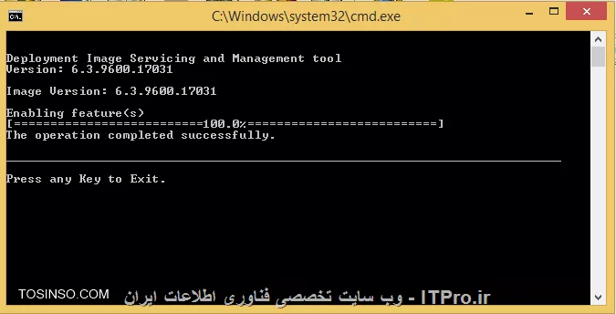

درود بر شما
اینگونه دات نت فریم ورک 3.5 دانلود و نصب کردم نمیدونم درست نصب شده یا نه !!!!
با نصب اینطوری بازم درست نشد!!!
درود بر شما

یکبار SqlSupport.msi رو uninstall کنید، Setup بدون مشکل باید انجام بشه.
پاسخ در 1395/11/20 توسط
بدون مشکل نصب شده، فیلم زیر رو نگاه کنید و روشی که انجام داده رو انجام بدید ببینید مشکلتون حل میشه، چون مراحل طولانی بود نتونستم کامل توضیح بدم:
Fix "fusion active template library failed sql 2012"

بسیار عالی دست شما درد نکنه
روال نصب رو داره میگذورنه
