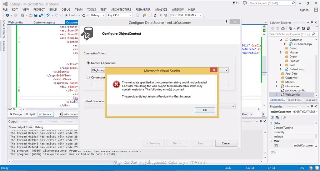

بنده میخام در پروژم از ابزار entity data source استفاده کنم ولی موفع کانفیگ کردنش و انتخاب کانکشن این ارور رو میده
لطفا کمک کنید حل کنم
نسخه انتیتی : 6
نسخه ویژوال : 2013

یه بار تست کنید و یه Connection String جدید ایجاد کنید. داخل فایل config رو هم بررسی کنید، connection string ای که داخل فایل config هست رو به صورت زیر تغییر بدید، احتمالاً مشکل حل بشه:
connectionString="metadata=res://*/;
پاسخ در 1395/11/23 توسط
داخل Connection String باید گزینه Integrated Security=false باشه، شما دارید با sa وصل میشید.
پاسخ در 1395/11/24 توسط
بدون وصل با sa هم درست نشد
<connectionStrings><add name="Db_EshopEntities" connectionString="metadata=res://*/Models.Model1.csdl|res://*/Models.Model1.ssdl|res://*/Models.Model1.msl;provider=System.Data.SqlClient;provider connection string=&quot;data source=.;initial catalog=Db_Eshop;integrated security=true;MultipleActiveResultSets=True;App=EntityFramework&quot;" providerName="System.Data.EntityClient" /></connectionStrings></configuration>
می تونید یه پروژه خالی ایجاد کنید و ضمیمه کنید اینجا که بنده تست کنم؟
پاسخ در 1395/11/25 توسط
روی پروژه جدید هم اینجوریه
کانکشن هم به روشی که شما گفتید ویرایش کردم
ولی همونطوره
کانکشنم:
  <connectionStrings><add name="Db_EshopEntities" connectionString="metadata=res://*/;provider=System.Data.SqlClient;provider connection string=&quot;data source=.;initial catalog=Db_Eshop;user id=sa;password=123;MultipleActiveResultSets=True;App=EntityFramework&quot;" providerName="System.Data.EntityClient" /><add name="Db_EshopEntities1" connectionString="metadata=res://*/Models.Model1.csdl|res://*/Models.Model1.ssdl|res://*/Models.Model1.msl;provider=System.Data.SqlClient;provider connection string=&quot;data source=.;initial catalog=Db_Eshop;user id=sa;multipleactiveresultsets=True;application name=EntityFramework&quot;" providerName="System.Data.EntityClient" /></connectionStrings>
</configuration>
