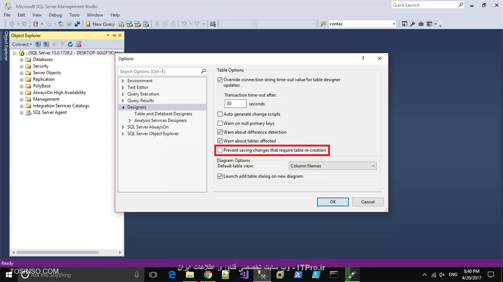

سلام ابوالفضل جان، برای تغییر از بخش Designer تو قسمت تنظیمات (Options) توی Management Studio گزینه زیر رو که تو عکس مشخص شده تیکش و بردار:
||https://dba.tosinso.com/files/get/28a1c526-4009-4779-918c-cfb0b7c7437a||
پاسخ در 1396/01/31 توسط
مشکل بعلت بالا بودن تعداد رکوردها است وگرنه تیک مربوطه از هنگام نصب برداشته شده است
