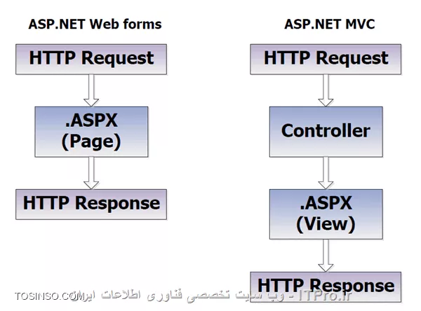

دوست من ، من تو دو تا پست قبلي مطرح كردم اگر موضوع دانلود فايل و قرار دادن لينك دانلود هست كه كلا موضوع از Action ها و Attribute ها قابل كنترل هست .
موفق باشيد .
پاسخ در 1396/03/14 توسط
دوست من توي MVC آدرس هايي كه از بيرون ميان مثل عكسي كه فرستادم همشون همونطوري كه گفتم تفسير ميشن و لا غير .
اين تمام .
حالا شما ميگي چطور ميخواهي به لينك مستقيم عكس دسترسي داشته باشي جواب اينه :
آدرس ها از داخل اكشن اگه ارسال بشن ديگه تفسير نميشن يعني اگر شما لينك عكس يا فايلي رو از داخل اكشن اي بفرستي همون ريسپانس ارسال ميشه براي كاربر . همن موضوع باعث امنيت بالا توي MVC هست .
اين هم براي روشن شدن موضوع :

در جريان باش كه هر پاسخي بر اساس درخواستي از سمت كلاينت شكل ميگيره و مدل ارسال درخواست به سمت سرور همون عكسي هست كه ارسال كردم .
اگر مجوز داشته باشي دسترسي پيدا ميكني وگرنه نه .
