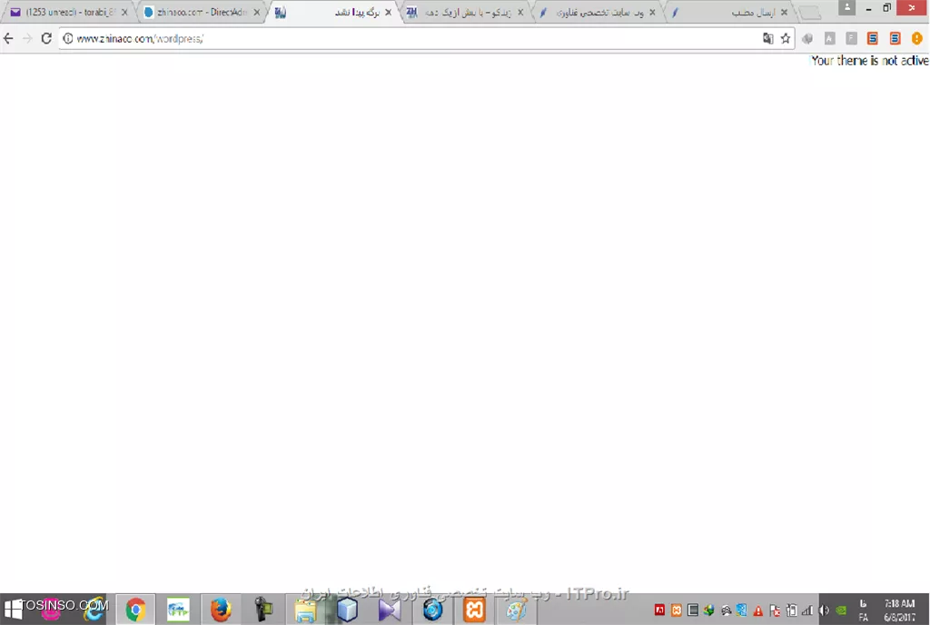

مثل همیشه به کمکتون احتیاج دارم.من یه سایت با وردپرس درست کردم که روی لوکال هاست هیچ مشکلی نداره ولی وقتی تو هاست دایرکت ادمین آپلودش کردم هیچی بهم نشون نداد فقط اسن سایت و فیوآیکن رو نشون میده ویه صفحه سفید با خطای Your theme is not active! ....نمیدونم اشکال از کجاست لطفا راهنماییم کنین فردا تحویل پروژه دارم.(ینی قالبم مشکل داره؟با یه قالب دیگه هم امتحان کردم ولی درست نشد)

یه وردپرس خالی رودایرکت ادمین نصب کنید بعد تم رو از اول نصب کنید بعد دیتابیس لوکال رو ایمپورت کنید اینطوری وقتتون هم هدر نمیره بهتر بود از اول همین کار رو هاست انجام میدادین تا اینکه لوکال کار کنید و منتقل کنید چون در ادرس دهی و اینا به مشکل میخوره
