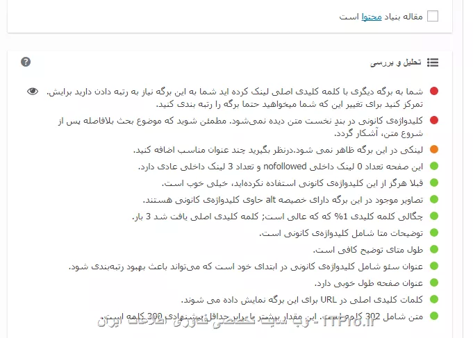

سلام و مرسی از توضیحاتتون
تو تنظیمات پلاگین Yoast Seo تقریبا همرو به جز حدود 2 تا خطا چراغ سبز میگیرم برای هر محصول حدود 8 تا 10 تا چراغ سبز میده ولی یکی دوتاش نمیشه
یکیش این خطارو با قرمز میده اررورش چیه؟
"شما به برگه دیگری با کلمه کلیدی اصلی لینک کرده اید شما به این برگه نیاز به رتبه دادن دارید برایش. تمرکز کنید برای تغییر این که شما میخواهید حتما برگه را رتبه بندی کنید."
من URL خود صفحه رو تو توضیحات متن لینک کردم که توضیح زیر رو با چراغ سبز بهم میده
"این صفحه تعداد 0 لینک داخلی nofollowed و تعداد 5 لینک داخلی عادی دارد."
"لینکی در این برگه ظاهر نمی شود.درنظر بگیرید چند عنوان مناسب اضافه کنید."
این پیغام رو هم نارنجی میده اکثرا
من که از لینک در متن استفاده کردم پس این خطاها واسه چیه؟

میشه تصویر بزارید من فارسی ندارم تصویر بزارید تا با انگلیسیش تطابق بدم ببینم مربوط به چیه بگم بهتون

پاسخ در 1396/05/09 توسط
یکی ازلینک های داخلیتون به پستی هست که با همین کلمه کلیدی فعال هستش سعی کنید در انتخاب کلمات کلیدی دقت کنید تا تکراری نباشن
عنوانی که برای پست یا مطب گذاشتین رو بیارید پیست کنید اول مطلب بعدش : بزارید و مطلب شروع بشه
