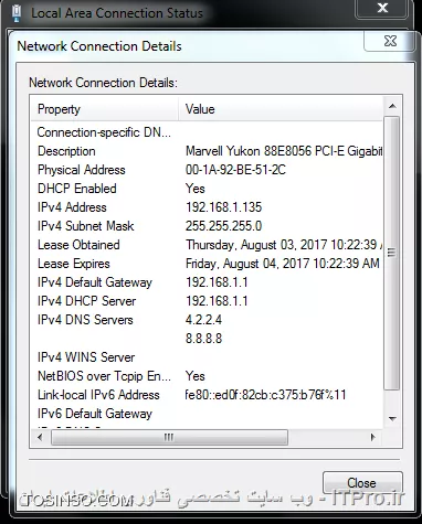

دوست عزیز در همه سایتها این مشکل رو دارین یا فقط در یک سایت بخصوص
از تنظیمات و ipکه کارت شبکه سیستم شما از مودم گرفته یک عکس بزارین...

"دوست عزیز در همه سایتها این مشکل رو دارین یا فقط در یک سایت بخصوص "
در شرایط خاصی این مشکل می زند.
یعنی هر وقت وارد بخش مدیریت فروشگاه سایت می شوم بهم پیغام خطای 504 میدهد و در هیچ کجای دیگر سایت این مشکل را ندارم.
||https://web.tosinso.com/files/get/fb03f894-478f-4d3d-b17e-c988b0d91b4d||
