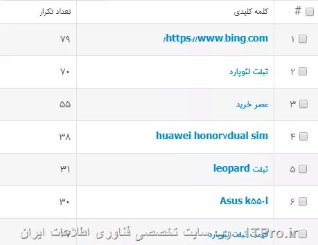

و اطلاعاتی که ذخیره میشد برای من اینطوری بود:
کلمات کلیدی
الان وقتی از بینگ وارد میشه، دریافتی من https://www.bing.com/ هست.
