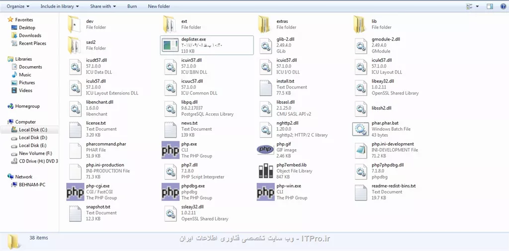

برای نصب php مشکل دارم ،،، در اینترنت طریقه نصب جستجو کردم واکثرا آدرس http://www.php.net/downloads.php عنوان کردند که جدیدترین نسخه php را دانلود کنیم به سایت و پس از دانلود و بازنمودن پوشه فایل روی گزینه php-installer کلیک کنیم و مراحل نصب را ادامه دهیم.
من فایل را دانلود کردم و تصویر محتوای پوشه به شرح ذیل است ولی این فایل را پیدا نمی کنم ،، لطفا راهنماییم کنید:

سلام به شما دوست عزیز
بهتون پیشنهاد می کنم برای این که امکانات php, mysql, ... رو داشته باشید به جای نصب مستقیم php برنامه xampp رو نصب کنید. با نصب این برنامه apache,php, mysql, phpmyadmin روی سیستم شما نصب میشه و به راحتی می تونید با اون کار کنید. ولی اگر می خواهید php رو تنها نصب کنید فایل هایی که دانلود کردید نیاز به نصب ندارند و شما این پوشه ای که دانلود شده رو روی یک قسمت از هاردتون بریزید و با اون کار کنید.
