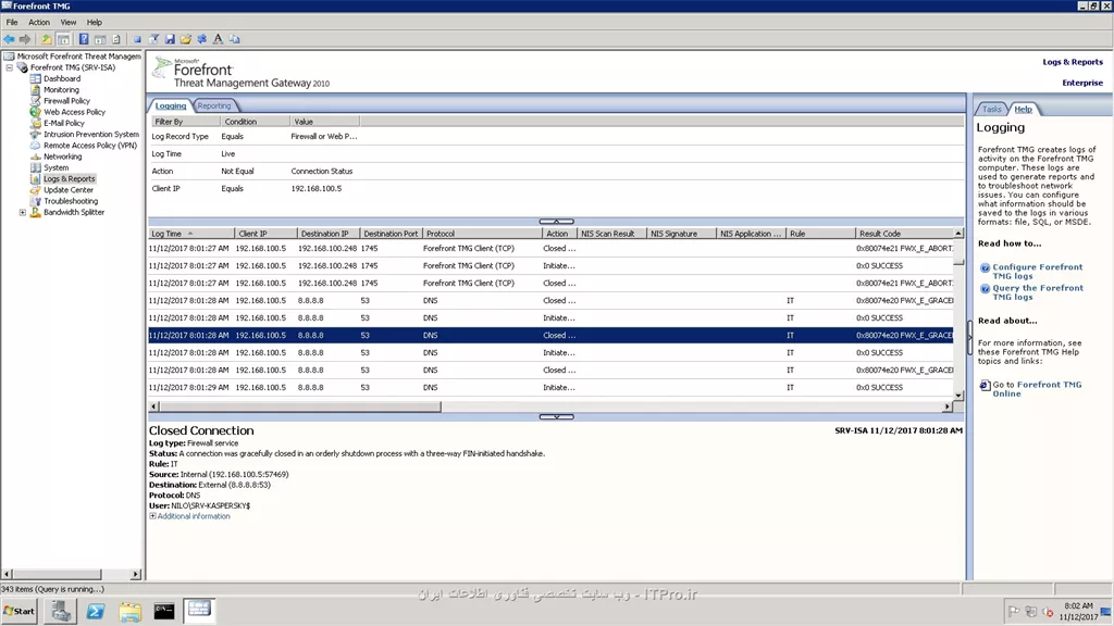

با سلام دوستان
یک DC2008
یک سرور TMG
با آپدیت کردت isa به Tmg با مشکل
شیر اینترنت و دسترسی کاربران به درستی کار می کند ولی سرور مثل آنتی ویروس و wsus نمی توانند آپدیت شوند ولی صفحات وب از روی خود این سرور ها باز می شود لاگ مشاهده شده در تصویر موجود می باشد با تشکر از راهنمایی شما

ببینید چه پورتهایی دیگه ای لازم داره اون رو هم فوروراد کنید...

دوست عزیز برای دیدم وب الان دستگاهها دارن از پورت 8080 استفاده میکنند اما برای آپدیت آنتی ویروس و wsus شما باید پورتهای مورد نیاز این سرویسها و نرم افزارها رو روی tmg باز کنید
راحتترین کار اینه که روی سرور آنتی ویروس و wsus شما نرم افزار firewall client که مربوط به همین آیزا است رو نصب کنید تا از طریق اون ارتباط با اینترنت برقرار بشه و سرورهای شما آپدیت بشن

ممنون firewall client نصب هست بروی سیستم ولی مشکل آپدیت کنسول اصلی آنتی ویروس مواجه هستم
