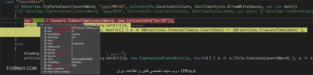

من کلا گیج شدم من الان کاری به نمایش فارسی تاریخ ندارم الان دارم رشته  1396/08/16 میدهم باید به میلادی تبدیل کند ، تبدیل هم انجام میدهد با توجه به TryParseExact اما سال 0775 از کجا میارود چطوری 1396 را به 0775 میلادی تبدیل کرده است؟ (حتما ماه و روز هم اشتباه است)
من کلا گیج شدم من الان کاری به نمایش فارسی تاریخ ندارم الان دارم رشته 13960816 میدهم باید به میلادی تبدیل کند ، تبدیل هم انجام میدهد با توجه به TryParseExact اما سال 0775 از کجا میارود چطوری 1396 را به 0775 میلادی تبدیل کرده است؟ (حتما ماه و روز هم اشتباه است)

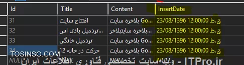

برای نمایش فارسی تاریخ از همین روش رفتم و درست هم نمایش میدهد اما نکتی که وجود دارد این هست که روی ویژوال استادیو 2017 تاریخ ها رو به صورت خورشیدی ثبت میکند ! در صورتی که با هیمن روش روی ویژوال 2015 تاریخ ها به میلادی ثبت میشوند !
||https://web.tosinso.com/files/get/b814fa1a-525e-4f28-8722-99eac421a226||
خیلی جالب شد
نمیدونم مشکل از ویندوز من هست که تاریخ را فارسی نمایش میدهد یا از خود ویژوال
در پایگاه داده به صورت دستی 2017/08/11 را اضافه کردم و به همین صورت (میلادی) نمایش داده میشود
خیلی جالب شد
در پایگاه داده به صورت دستی 20170811 را اضافه کردم و به همین صورت (میلادی) نمایش داده میشود
