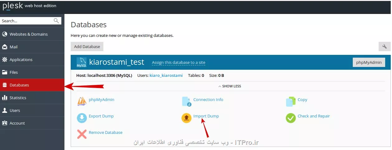

وارد کنترل پنل هاست خود شوید.
برای ایمپورت دیتابیس ابتدا روی منوی Databases کلیک کنید.
سپس با انتخاب دیتابیس مورد نظر، روی آیکون Import Dump کلیک کنید. شکل زیر:

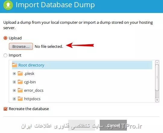

در صفحه ای که باز می شود طبق تصویر زیر می توانید با انتخاب گزینه Browse فایل دامپ دیتابیس خود را آپلود کنید.
در صورتی که این فایل دامپ را به صورت لوکال در مسیری از هاست قرار داده اید می توانید از گزینه Import استفاده کنید.
