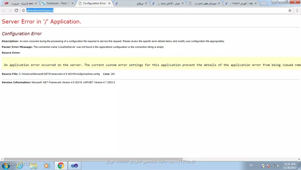

سلام من الان فایلهامو گذاشتم روی هاست پلسک و پایگاه داده ام رو که داخل پوشه app_data با فرمت mdf موجود می باشد و یک دیتابیس در پلسک ساختم ولی می خوام فایل mdf رو ایمپورت کنم بهم اجازه نمیده و ارور 22 میده و الان هم که سایت رو بالا میارم این پیام رو میده که عکسش رو هم گذاشتم:
An application error occurred on the server. The current custom error settings for this application prevent the details of the application error from being viewed remotely (for security reasons). It could, however, be viewed by browsers running on the local server machine.

سلام، وقت بخیر، تو فایل web.config بخشی برای connection string که با نام LocalSqlServer باشه تعریف نشده و همین باعث بروز خطا میشه، شما یه فایل web.config رو بررسی کنید و Connection String مربوطه رو تعریف کنید تا وب سایتتون بدون مشکل بالا بیاد. البته Database رو هم رو سرور ایجاد کنید. بخش Connection String رو باید مبتنی بر تنظیمات SQL بر روی هاستی که تهیه کردید ایجاد کنید.
