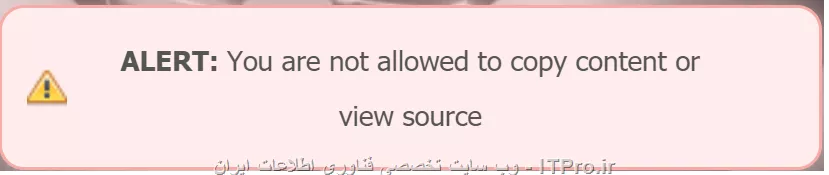

تو گوگل کروم وقتی دکمه ctrl+U رو میزنیم میتونیم کد سورس سایت رو ببینیم..چجوری میشه اینو بست؟
یعنی کسی که توی سایت ما این کلید رو میزنه این پیغامو ببینه ؟ درضمن سایت با وردپرس ساخته شده

سلام، اون کدی که شما می بینید کد سمت سرور نیست و کد HTML ای هست که مرورگر برای Render کردن صفحه استفاده می کنه و مشکلی براتون ایجاد نمیکنه. بوسیله JavaScript می تونید راست کلیک و Ctrl+U رو غیر فعال کنید، اما باز هم میشه به راحتی کد HTML رو دید.

با این چند خط میشه راست کلیک و ctrl+u رو غیر فعال کرد
// ba en code kasi dg nemitoone right click kone
document.addEventListener('contextmenu', event => event.preventDefault());
// ba en code kasi dg nemitoone az ctrl+c ctrl+v ctrl+u ya f12 estefade kone
document.onkeydown = function(e) {
    // if controll key press with each one this ... like ctrl+
    if (e.ctrlKey && // ctrlKey is your ctrl in the keyboard
        (e.keyCode === 67 || // c key
        e.keyCode === 86  || // v key
        e.keyCode === 85) || // u key
        e.keyCode === 123) { // f12 key
        alert('not allowed');
        return false;
    } else {
        return true;
ولی حتی اگر این کارو انجام بدید کاربر سایت ( البته اگر بدونه ) میتونه javascript رو غیر فعال کنه عکس زیر
