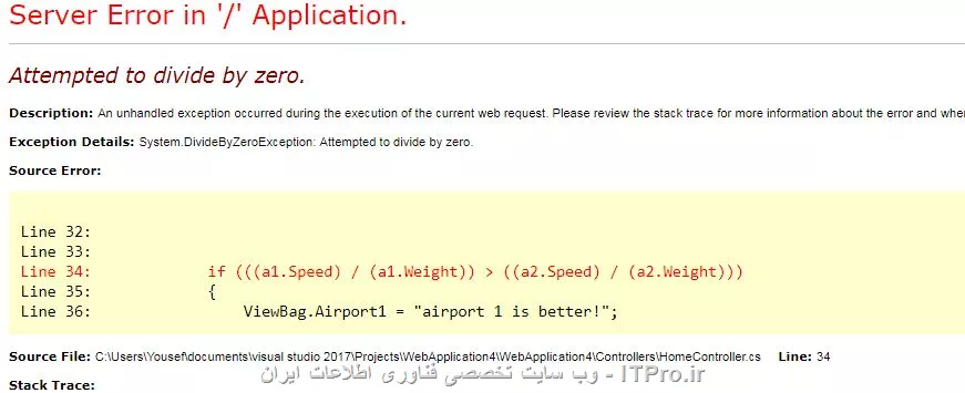

یک صفحه صفحه Html هم است که مقادیر رو به صورت پست ارسال میکنه
ولی هنگام ارسال مقادیر این ارور دریافت میکنم :
||https://tosinso.com/files/get/b19c7500-a604-4e02-bd67-a167a6f6b2ab||
ممنون میشم راهنمایی کنید

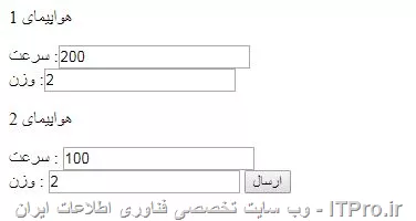

خیر من اصلا تو فرم مقدار صفری وارد نکردم
||https://web.tosinso.com/files/get/06c44f14-2aec-4fb7-a727-c0df650fb480||
همین برنامه رو تو کنسول نوشتم درست کار میکنه
فرم ارسال مقادیر
فرم ارسال مقادیر

سلام، وقت بخیر
پیام خطا مشخص هست، شما دارید یک عدد رو تقسیم بر صفر می کنید که این کار غیر مجاز هست، مقادیر a1.Weight یا a2.Weight رو بررسی کنید که یکیشون صفر هست.
