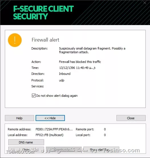

بلاک کردن یک ترافیک توسط فایروال آنتی ویروس تحت شبکه
با سلام و احترام خدمت دوستان و اساتید محترم
راستش چند وقتی هست که روی تمامی کلاینت های موجود در شبکه که آنتی ویروس تحت شبکه Fsecure نصب هست این پیغام میاد. پیغام رو اسکرین شات گرفتم. اگر بخوام بفهمم منبع اون IP V6 که داره Attack میزنه چی هست و کجاست باید چکار کنم.؟؟؟؟؟
اسکرین شات از اف سکیور

کاریش نمیشه کرد شما بهتره این IP را بلاک کنید اگر باز اتک زد چک کنید ببینید چ پورتی تو شبکتون باز

دوست عزیز این اتک توی شبکه داخلی است یا از بیرون و ازطریق اینترنت؟
پاسخ در 1396/12/13 توسط
دوست عزیز با توجه به اینکه تو قسمت Remote address آدرس IPv6 با FE80 شروع شده پس یک آدرس IP از نوع Link Local یا بعبارتی APIPA هستش و همونطور که خودتون میدونید نمیشه از این آدرس تو شبکه داخلی یا حتی تو شبکه اینترنت استفاده کرد فک کنم یه ایراد و اشکالی این میون وجود داره وگرنه بعید میدونم این یه Attack باشه !!
