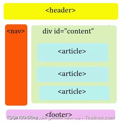

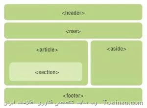

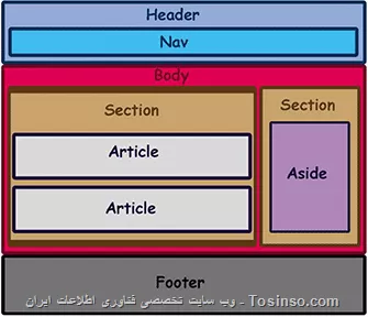

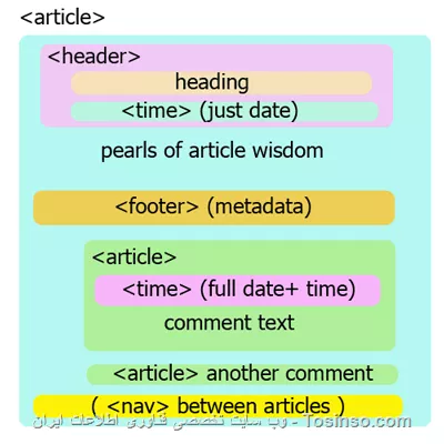

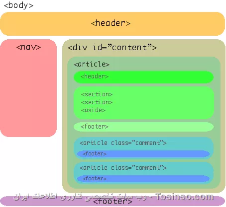

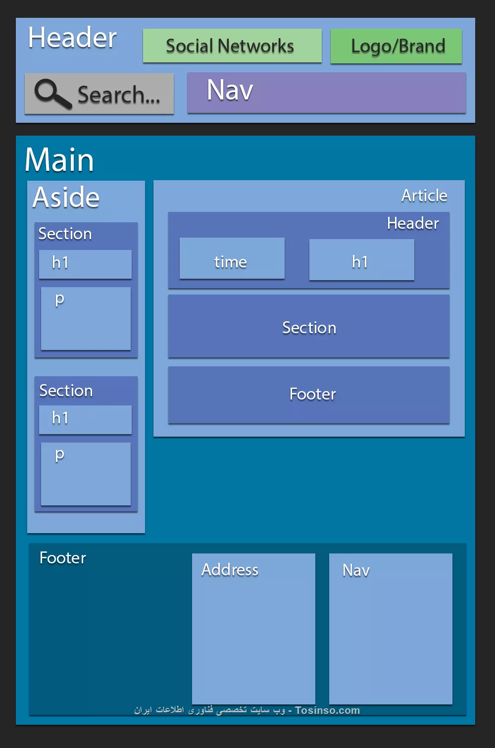

کسی نحوه استفاده صحیح از تگ های سمنتیک HTML5 رو میتونه کامل و دقیق توضیح بده؟
سرچ کردم به اشکال مختلفی رسیدم، مثلا:

یه جا تگ main آورده شده و یه جا آورده نشده... یه جا nav داخل header اومده و یه جا دیگه بیرونش... خلاصه که انگار هرکی ساز خودشو زده

دوست عزیز همه اینها را شما می توانید با div هم طراحی کنید بدون انگه به کوچکترین مشکلی برخورد کنید
اما هدف وقتی از تکهای معنای(main,nav,header,footer,...)استفاده میکنید
اولا قابلیت سئو سایت شما بالا میروید
ثانیا کدنویسی تمیزتری هم خواهید داشت
درضمن توجه کنید شما می توانیدمثلا از header در چند جای مختلف استفاده کنید مثلا هدر اصلی سایت و یا مثلا یک بخشی در صفحه دارید که نیاز به هدر دارد(یعنی موتور جستجوگر گوگل بفهمد این بخش هدر است) دوباره می توانید از header استفاده کنید
و در اخر استفاده از این تگها باید براساس سیاست طراحی خودتان در صفحه مورد استفاده قرار گیرید
