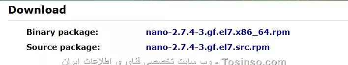

فرق package و Source
با سلام و خسته نباشید
فرق این دوتا در چیه ؟
هر دوتا رو میتونم دانلود کنم و نصب کنم .
چرا اومدن دوتا نسخه مختلف گذاشتن و کاربرد هر کدومشون در چیه و هر کدومشون در کجا استفاده میشه ؟

تا اونجا که اطلاع دارم در Binary package نرم افزار Stable تر هستش به این معنی که برنامه نویس های لینوکس میان و Binary package رو رفع اشکال میکنن و باگ هاش رو درمیارن مثال بارزش مرورگر ها هستش. Binary package بیشتر مورد استفاده قرار میگیره تا Source package همچنین در Binary package اطلاعاتی وجود داره که پکیج منیجری که استفاده می کنید آسون تر میتونه به منابع اون پکیج دسترسی داشته باشه. در Source Package شما از آخرین نسخه اون نرم افزار استفاده می کنید و دستتون توی کنترل و نصب پکیج ها بازتره اما Binary package این مزایا رو نداره. پیشنهادم اینه که Binary package رو دانلود کنید من همیشه همین کارو می کنم. لینک زیر رو هم میتونید برای کسب اطلاعات بیشتر در مورد این بحث مطالعه کنید.
Binary vs. Source Packages

ممنونم مهندس که وقت گذاشتید
میتونیم بگیم که binary package برای repository local مورد استفاده قرار میگیره و source package این طور نیست ؟
و سوال دوم اینه که binary package یه hash file دارن که میتونیم مطمین بشیم برنامه ای که میگیریم Trust هستش ؟ واین که چطور میشه این hash file رو با برنامه مقایسه کنیم ؟
درست میگم ؟

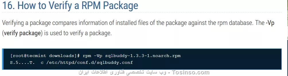

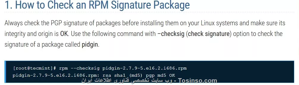

فرق این دوتا دستور که برای چک کردن فایل rpm هستش در چیه ؟
ممنونم مهندس

عکس اول :  دستور  checksig--   خروجی OK میده که من متوجه میشم فایلم درسته.
و اگر برنامه مشکوک باشه میزنه   NOKEY
چون این دستور رو روی دوتا فایل تست کردم.
عکس دوم :   چه خروجی باید بهم بده تا مطمئن بشم فایلم درسته ؟
با تشکر فراوان

پاسخ در 1397/01/03 توسط
دوست عزیز این سئوال ارتباطی به سئوال اول شما نداره لطفا این سئوال رو در قالب پست جداگانه ارسال کنید تا پاسخ داده بشه. متشکرم
در مورد سئوال اولتون نظری ندارم و به طور مطمئن نمیتونم چیزی بگم.
اما در مورد سئوال دومتون باید بگم که پکیچ منیجر RPM یه سوئیچ داره به نام V که مخفف Verify هستش و برای تایید اعتبار یا Verify کردن Hash پکیج بکار میره .
