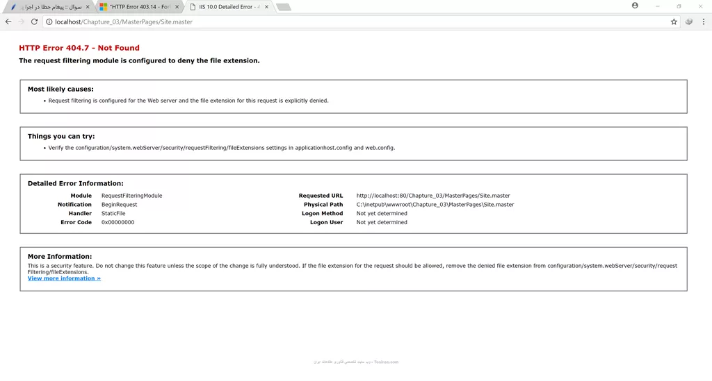

سلام مهندس من با IIS اشنایی زیادی ندارم ولی این کارا رو هم کردم
الان این پیغام خطا رو نشونم میده
error2
هرچی هم تو نت سرچ میکنم مشکلمو نتونستم برطرف کنم .
پاسخ در 1397/01/07 توسط
الان مشکل به خاطر filter شدن request هست، تو فایل web.config باید request های مورد نظرتون رو allow کنید:
همه ی این کارا رو کردم .
ویندوز عوض کردم گفتم شاید بخاطر برنامه هاییه که دارم .
فایلارو کپی کردم
پروژه نیو کردم و ...
ولی بازم خطاهارو دارم .
پاسخ در 1397/01/09 توسط
