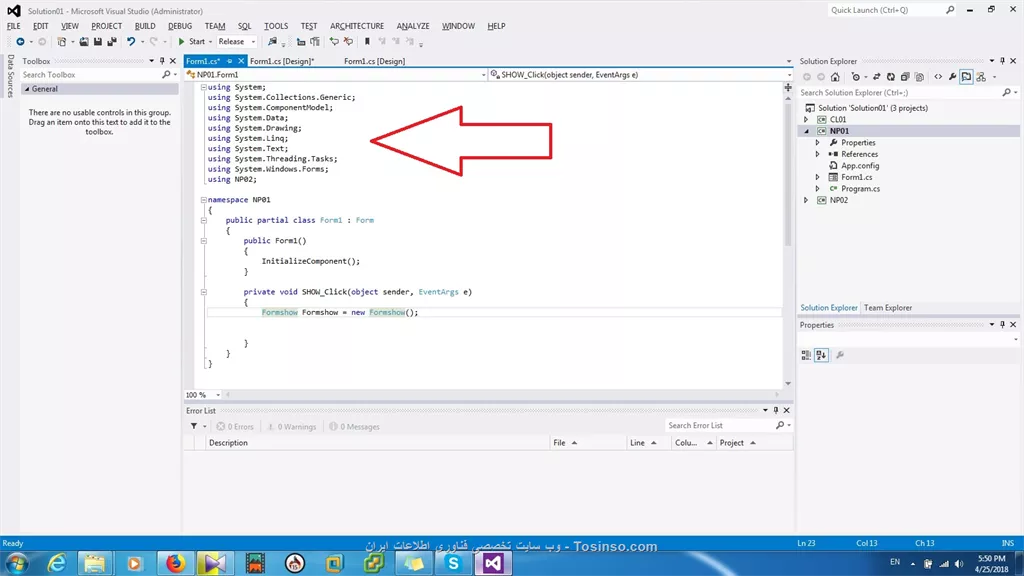

نحوه استفاده از آیتم های قسمت Using در ویژوال استودیو
سلام دوستان ، در محیط کُد نویسی Microsoft visual studio قسمتی هست که شامل یک سری آیتم هست که قبل شون کلمه Using اومده.می خواستم بدونم این قسمت اسمش چی هست؟ و کاربرد و کارآیی ش چیه؟

زبان های برنامه نویسی هزاران کتابخانه دارند ، فرض کنید شما می خواین یک برنامه چند خطی بنویسید ، آیا نیازی هست که همه کتابخانه ها بیان و سربار برنامه شما بشن ؟ و مثلا حجم برنامه شما به GB برسه ؟
قطعا نه ! بنابراین شما باید همون کتابخانه هایی که به دردتون می خورند رو انتخاب کنید.
حالا به صورت پیش فرض ، بر اساس نوع فایل و پروژه ای که شما انتخاب می کنید ، برخی کتابخانه ها در فایل موجودند و بقیه رو هم شما باید در صورت نیاز اضافه کنید.

در تکمیل فرمایشات آقای عادلی، برای مثال اگر شما بخواید زمان کنونی رو با DateTime.Now داخل متغیری بریزید، بدون استفاده از using System کد شما میشود:
string dt = System.DateTime.Now.ToString();
اما با استفاده از using:
using System;
string dt = DateTime.Now.ToString();
پس استفاده از using تکرار را در کد های شما کم میکنه و با یکبار نوشتن namsespace در کد دیگر نیاز به نوشتنش در هر خط ندارید.

سلام به شما دوست عزیز.
هر برنامه ای از کتابخانه های مختلف استفاده می کنه. بخش using در زبان سی شارپ بخشی است که یک کتابخانه در آن معرفی می شود. دقت کنید که برای استفاده از توابع یک کتابخانه باید آن را در بخش using با استفاده از کلمه کلیدی using معرفی کنیم.
