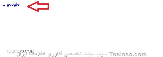

سلام دوستان ، زمانیکه از کتابخانه fontawesome استفاده می کنم ، آیکون نمایش داده نمیشه. آدرس دهی هم درسته ولی نمیدونم چرا به جای نمایش آیکون مثلا گوگل یک مربع نمایش داده میشه...مشکل چیه؟؟

نمایش آیکون به صورت مربع:

سلام به شما دوست عزیز
برای استفاده از همه ی آیکون های fontawesome باید از فایل css به fontawesome-all.css استفاده کنید نه فایل min
