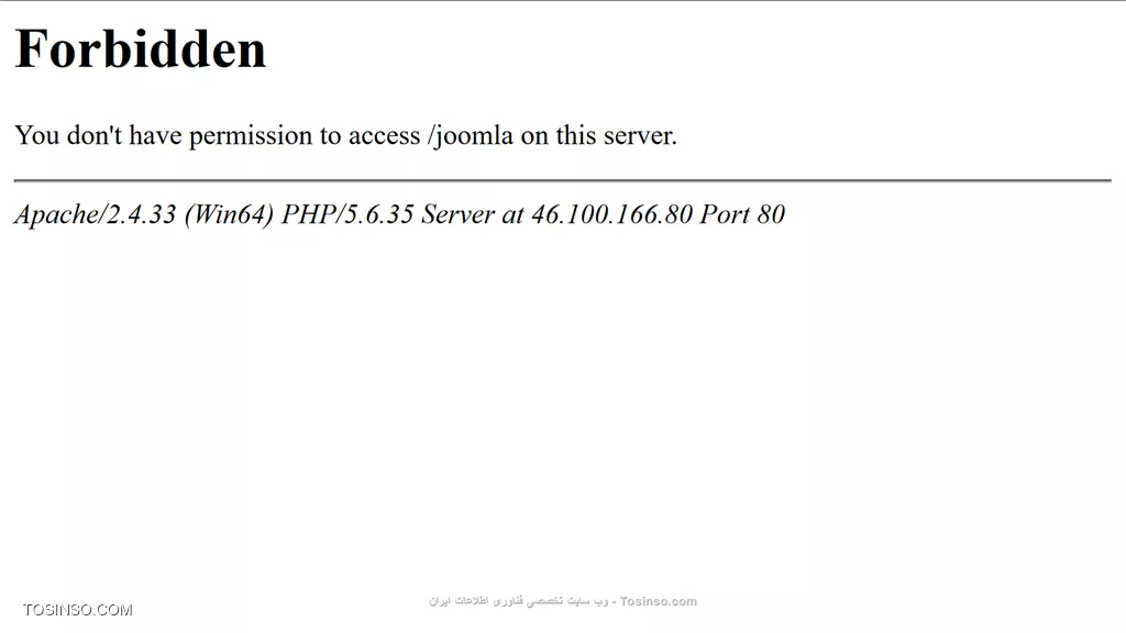

سلام،من روی سیستم wamp دارم ، دسترسی در شبکه داخلی بدون هیچ مشکلی وجود داره و با ngrok هم میتوانم به لوکال هاست دسترسی داشته باشم.
اما من آی پی ثابت دارم و میخواهم با استفاده از اون به لوکال هاست دسترسی داشته باشم که ارور زیر رو میده:

این داره از اجازه دسترسی ایراد میگیره ، آیا محدودیتی برای دسترسی از شبکه داخلی یا بیرون ایجاد کردین؟
همه پورتهای مورد نیاز رو از مودم و فایروال فورواد کردین؟
