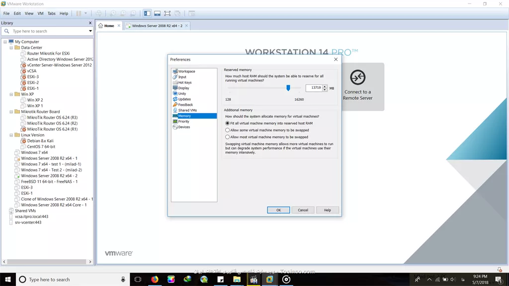

البته از این سه گزینه روی گزینه وسط یا همون swap بود که از هارد به عنوان رم استفاده میکنه
که گذاشتمش روی گزینه اول یا همون fit که بی تاثیرم نبود

||https://virtualization.tosinso.com/files/get/441ded57-e010-46f4-aed5-c69a7ca00a36||

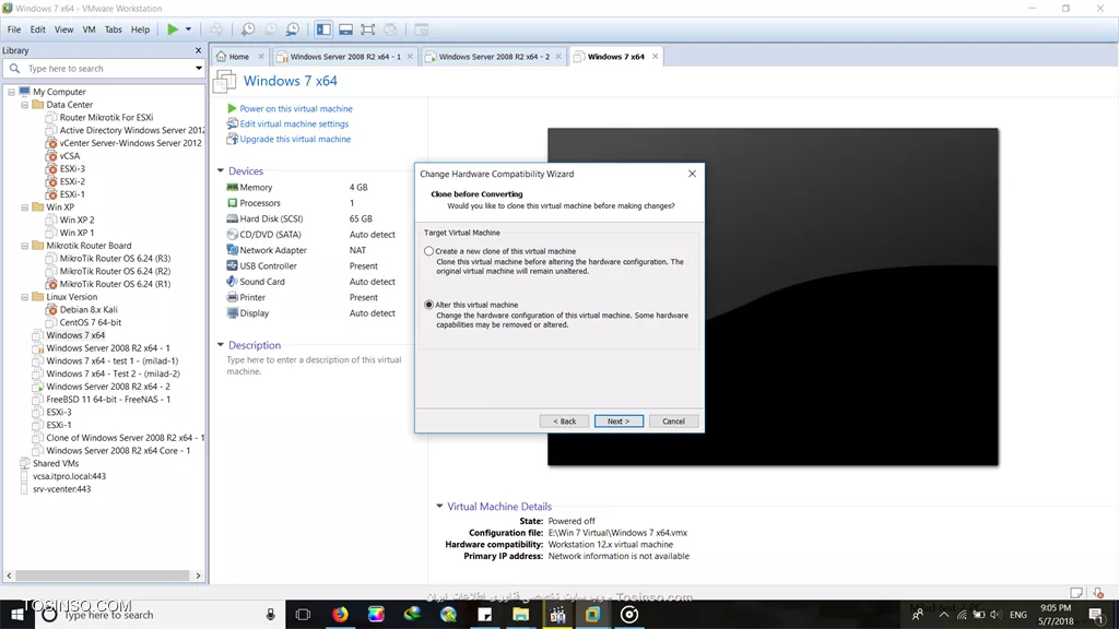

در مورد این دو گزینه توضیح میدید و میگید هر کدوم کجا کاربرد داره؟
||https://virtualization.tosinso.com/files/get/dd857cbf-8c73-44c6-8e69-114d7bbc50af||

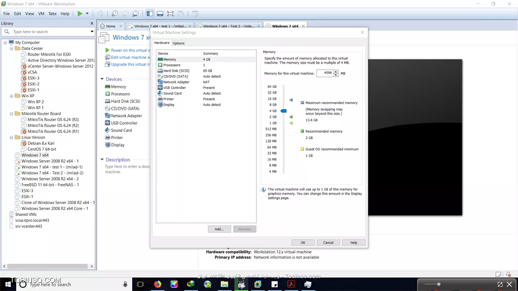

میشه در مورد Compatibility توضیح بدید و بگید چجوری ورژنش رو ارتقا بدم ؟
پاسخ در 1397/02/17 توسط
کمی غیرعادیه !!!
میشه یه عکس از تنظیمات ماشین مجازی تون اینجا بفرستید ؟

ممکنه Compatibility باعث این کندی شده باشه ... ورژن Compatibility روی نسخه VMware ای که نصب کردید قرار بدید و دوباره تست کنید .
به هر کدوم 4 گیگ رم دادم
روی هارد مکانیکی که سرعت چرخشش 7200 rpm هستش

گزینه اول پیکربندی های سخت افزاری ماشین مجازی تون رو نگه نمیداره و یه Clone ازش میگیره اما گزینه بعدی پیکربندی های سخت افزاری ماشین مجازی تون رو Alter یا جایگزین ماشین مجازی فعلی تون می کنه . من تا بحال از گزینه اول استفاده نکردم . شما گزینه دوم رو انتخاب کنید و Next کنید .

تغییر دادن ورژن Compatibility ماشین های مجازی به این خاطر هست که برخی از نسخه های VMware Workstation از سخت افزار هایی که برای سیستم عامل ها استفاده میشه پشتیبانی نمی کنه و شما مجبورید ورژن Compatibility اون رو پایین بیارید تا درایور ها و ماژول هاش برای ماشین مجازی تون توسط VMware فراهم بشه . روی Upgrade this virtual machine کلیک کنید و Next رو بزنید تا ویزارد باز بشه بعد از اون لیست گزینه اول که آخرین نسخه VMware هست رو انتخاب کنید . بعد از Upgrade کردن Compatibility دیگه گزینه سوم نباید وجود داشته باشه تو تصویر
||https://virtualization.tosinso.com/files/get/cb38364a-68c5-4dba-9427-21c06fd1b1ea||
