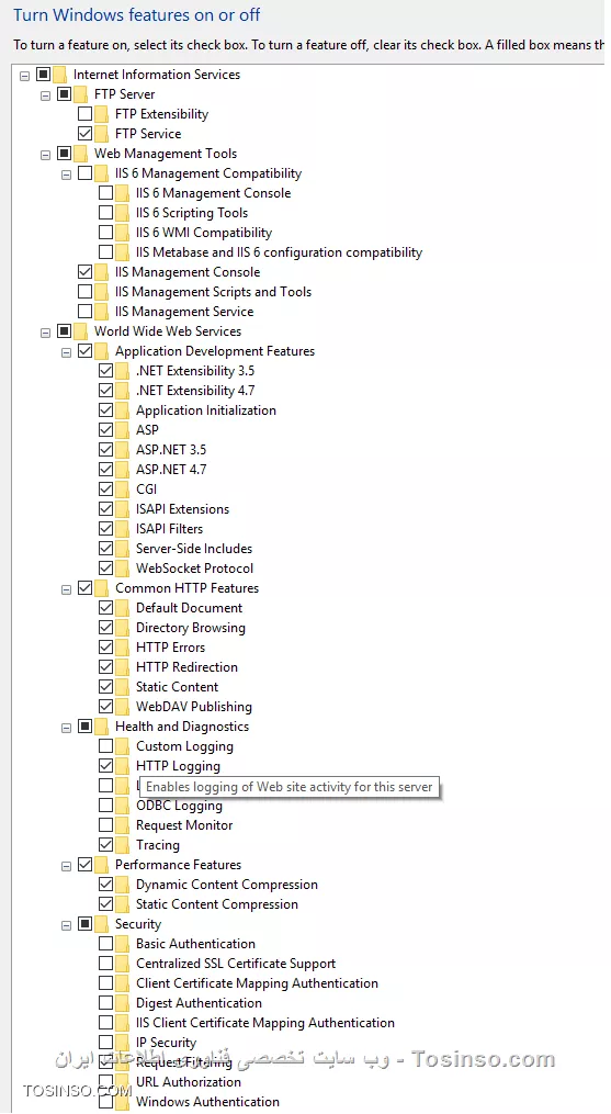

تظیمات IIS
این کله تنظیمات IIS هست که زدم
خوده Default Iis اجرا میشه ولی پروژه من نمیشه مشکل چی میتونه باشه؟

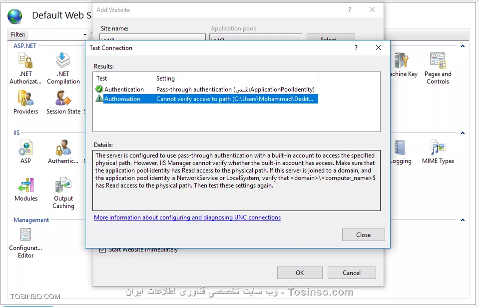

زمانی هم که دارم روی IIS میذارم این قسمت اینجوری نشون میده

خطای شما به این دلیل هست که کاربر IIS_IUSRS به پوشه users دسترسی ندارد.
شما باید وبسایت رو به پوشه iis انتقال بدید. فایل ها و پوشه های پروژه رو انتقال بدید به پوشه زیر:
C:\inetpub\wwwroot
یعنی فایل Default.aspx مستقیما داخل wwwroot قرار داشته باشه و نه پوشه دیگری. وقتی یک سایت دارید اضافه کردن وبسایت به iis manager هم نیاز نیست. بعد از انتقال فایل ها به این wwwroot داخل مرورگر localhost رو وارد کنید تا وبسایت اجرا شود.
