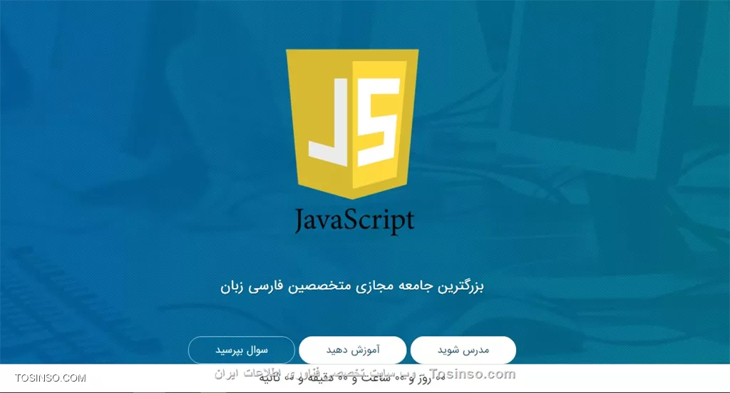

سلام.
میخوام ID یک قسمت از سایت رو بگیرم و به قبل از اون ID قطعه کدی رو اضافه کنم؛
چجوری با جاوا اسکریپت میتونم انجامش بدم؟
بعنوان مثال اگه صفحه اصلی توسینسو رو در نظر بگیرید:
میخوام قبل از اون قسمت که نوشته "وب سایت تخصصی فناوری اطلاعات ایران" ، هم عکس و هم نوشته ای اضافه کنم.
var test = document.getElementById("header-text-title");
test.innerHTML = '<img src="https://www.javatpoint.com/images/javascript/javascript_logo.png">';
ایراد کدی که نوشتم اینه که اون آی دی رو میگیره و محتواش رو پاک میکنه و محتوای جدید رو میذاره؛
خروجی مثل این عکس میشه:
||https://tosinso.com/files/get/2edd6d7c-8bc3-49a0-af8f-8d0a8a4d1b39||

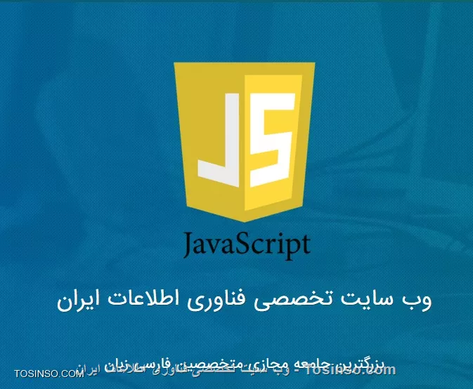

اما من میخوام هیچی پاک نشه و اون عکس به قبل از نوشته تزریق بشه.
مثل عکس زیر:
||https://tosinso.com/files/get/0f37934e-27ee-400f-850c-4d18ab3db194||
مثل عکس زیر:
