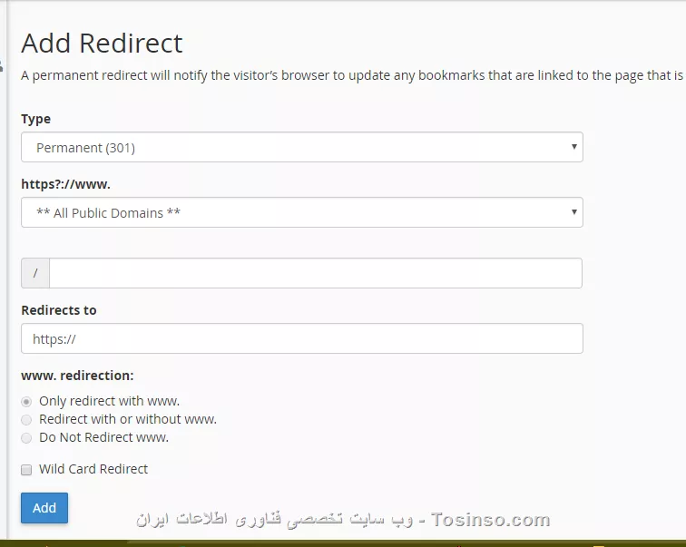

لطفا کمی بیشتر راهنمای کنید .
من در بخش domainگزینه Redirect v فقط در cpael دارم .در این قسمت چه کاری باید انجام دهم ری داریرکت زمان بر هستش تا عمال بشه ؟ چون تغییر دادم سایت در دسترس نبود .!!!

پاسخ در 1397/03/19 توسط
توی Cpanel دنبال HTTP Redirect بگردید.
