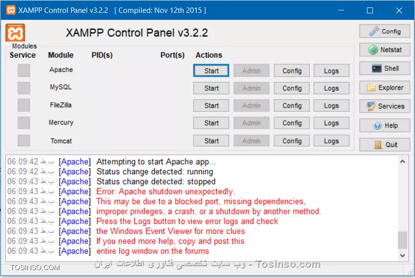

کار هایی که گفتید رو انجام دادم. متاسفانه این ارور رو نشون میده

پاسخ در 1397/03/24 توسط
شما باید فایل httpd.conf رو تغییر بدید.
به این قسمت:
Listen 0.0.0.0:80
خط زیر رو اضافه کنید:
Listen 0.0.0.0:80
Listen 0.0.0.0:8080
به این قسمت:
ServerName localhost:80
ServerName localhost:8080
