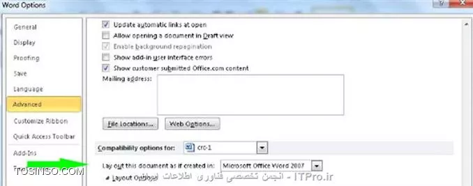

با اینکه ورد 2010 علیرغم آنکه از فرمت (docx) که همان فرمت ذخیره سازی word 2007 می باشد استفاده می کند اما متاسفانه مشابه مشکل شما به صورت برعکس یعنی پس از ساخت و ذخیره سازی یک سند جدید در word 2010 به زبان فارسی ، اگر فرد دیگری که از آفیس 2007 استفاده می کند آنرا باز کند متوجه می شود که بسیاری از اسپیس ها (فاصله بین کلمات ) از بین رفته و کلمات به شکلی وحشت ناک به یکدیگر چسبیده اند.
برای رفع این مشکل پیشنهاد شده است ذخیره سازی فایل های ورد 2010 به فرمت ورد 2003 باشد که البته راه حل جالبی نبوده و موجب از دست رفتن تنظیمات و افکت های (جلوه های بصری) ویژه ورد 2010 می شود.
راه حل دیگر:
پنجره برنامه word 2010 را از منوی استارت زیر منوی Microsoft Office باز کنید ، تب فایل را باز کرده و از پنل سمت چپ آن گزینه Options را انتخاب کنید ، پنجره Word Options باز می شود از پنل سمت چپ روی گزینه Advanced کلیک کنید از پنجره باز شده به Title (عنوان) Compatibility Options For رفته و با باز کردن منوی کرکره ای مقابل آن گزینه All New Documents را انتخاب نمایید و سپس از زیر آن با باز کردن منوی کرکره ای ذخیره سازی سند گزینه Microsoft Office Word 2007 را انتخاب نمایید و سپس ok را کلیک کنید تا تنظیمات بر قرار گردد. بهتر است سند فعلی را که یک فایل خالی می باشد در گوشه ای ذخیره نمایید تا تنظیمات حفظ گردد.
اکنون فایل های وردی را که شما در ورد 2010 می سازید مطابق با ورد 2007 ذخیره می شوند و لذا مشکل چسبیدن کلمات در آن بوجود نخواهد آمد.
راه حل دیگر:
