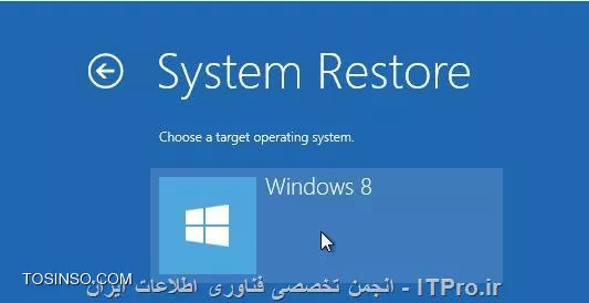

احتمالاً تنظیمات ویندوز شما به هم ریخته
راه اول فکر کنید چه تاریخی سیستم شما اینطوری شده سپس اقدام به System Restore کردن سیستم به اون تاریخ کنید
||http://icdl.tosinso.com/files/get/9d5cb450-575a-40f8-b684-3ea702816e3c||
برای آموزش System restore کردن به لینک زیر برید
|لینک آموزش ::http://www.sarzamindownload.com/contents/1464/|
