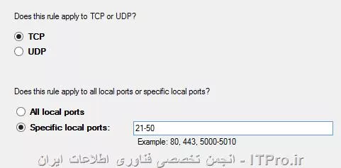

برای مشخص کردن پورت ها در فایروال بصورت بازه ای کافیه فقط از علامت - یا Dash در بین فاصله پورتها قرار بدین مثلا بازه ای بین 21 تا 50 میشه بصورت زیر در فایروال مشخص بشه :
||http://network.tosinso.com/files/get/0e480f2a-06f4-4fe2-8108-e5d1a6a03884||
برای متصل شده به سرویس های ftps و sftp هم کافیه شما آدرس URL رو بصورت زیر وارد کنید :
