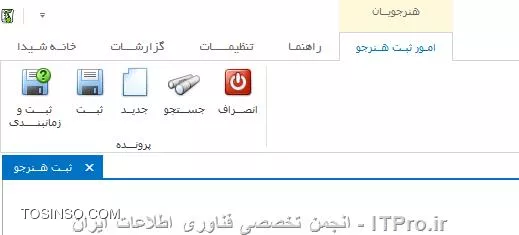

با سلام ، من میخوام تو برنامه ای از ریبون کنترل استفاده کنم کلاً ریبونو میسازم دکمه ها و .... همه رو درست میکنم حالا مثلاً میخوام تو فرم افزودن مشتری وقتی باز شد ریبونم تغییر کنه یه قسمت اضافه بشه به نام ابزار مثلاً بعد توش کلید های مورد نظرم رو بزارم مثلاً دکمه افزودن و ... همانند عکس زیر این برنامه رو دیدم میخوام مثل این باشه تو ریبون باید از PageCategory استفاده کنم نحوه استفادشو نمیدونم ممنون میشم راهنمای کنید ( قبلاً به صورت دستی اینکارو میکردم البته با تلریک ، یه Tab میساختم و تو رویداد هاش کد مورد نظرو مینوشتم ولی اینجوری دردسر زیاد داره خواهشاً راهنمایی کنید )
||http://tosinso.com/files/get/a7ad8400-a00e-4b38-b99d-910558926e4b||

دوست عزیز توی ریبون کامپوننت های دِوو اِکسپرس شما امکان Merge ریبون رو دارید که توسط این امکان می تونید به سهولت تمام یک UI بسیار قوی با ریبون کاملاً داینامیک و حرفه ای رو در اختیار کاربران نرم افزارتون قرار بدید.
موفق باشید.
