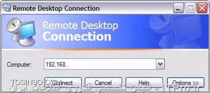

Remote Desktop با دو کاربر مختلف
آیا امکان هست از طریق یک سیستم بین دو User مختلف عمل ریموت را انجام داد؟!
