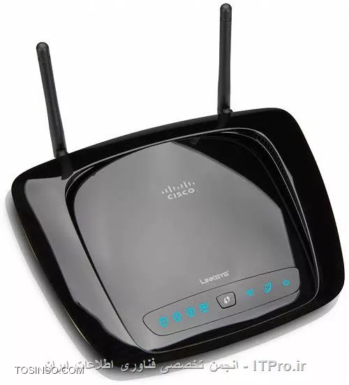

بعضی اوقات واقعا دستگاه ها با یک سری از Access Point ها مشکل دارند و بهشون متصل نمیشن از جمله دستگاه خودم که با Access Point های سری Lyncsys Cisco مشکل داره ، اما به هر حال باید همه موارد رو تست کنید و بعد تصمیم بگیرید ، پیشنهاد می کنم اول نرم افزار Clean Master رو روی اندروید خودتون نصب کنید و بزارید سیستم عامل گوشی رو تر و تمیز کنه
نکته بعدی ممکنه خود Access Point ای باشه که شما استفاده می کنید ، فرکانس ها ، کانال ها ، Firmware و سایر مشکلاتی که می تونه از خود access point باشه ، پیشنهاد می کنم یک سری هم به نکته زیر در خصوص Limited Connection ها بزنید شاید یه دیدی نسبت به مشکلات AP به شما بده :
