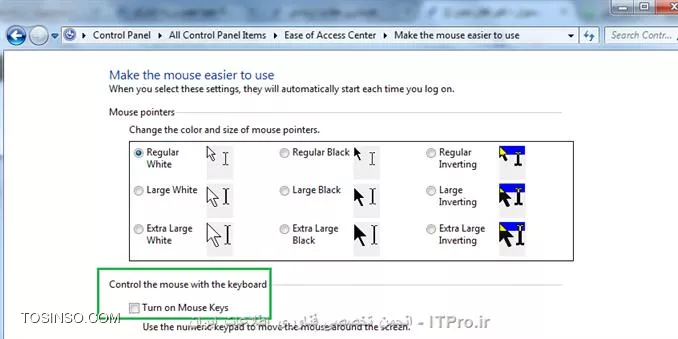

دوستان سلام
روی بعضی از سیستم ها که ریموت میزنم اعداد سمت راست کیبورد غیر فعال می شند و روی بعضی از اون سیستم ها که ریموت میزنم اعداد سمت راست جواب میدند؟
مشکل از کجاست؟

اما من عرض کردم با همین تنظیمات پیش فرض اعداد سمت راست روی بعضی از سرورها جواب میده روی بعضی دیگه جواب نمیده.

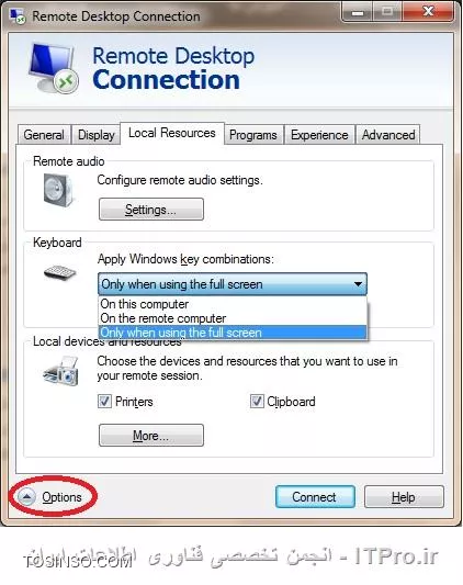

وقتی که کنسول mstsc رو باز می کنید وارد Option اون بشید. بکمک این قسمت دقیق تر می تونید فرایند ریموت زدنتون رو مدیریت کنید. حتی می تونید ریموت بشید و از صفحه کاربر بدون این که متوجه بشه روی چاپگر خودتون Print بگیرید.
mstsc

با غیر فعال کردن گزینه Turn on mouse keys سرور (control the mouse with the keyboard)، مشکل رفع گردید.
