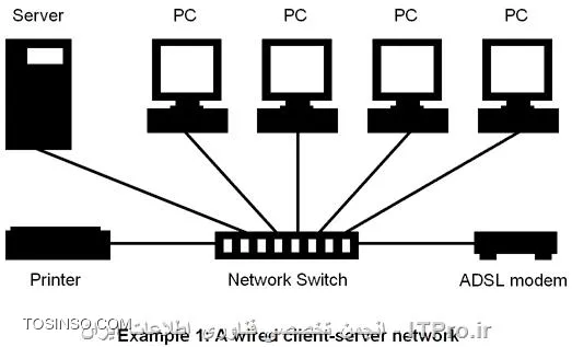

شکل کلی شبکه شما شبیه تصویر زیر هست
دوست من با توجه به حجم سیستم ها از Wireless استفاده نکنید و بهتره از Cable استفاده کنید.
دو مدل شبکه داریم شبکه گروپ و شبکه دومین(Work Group & Domain)
شبکه گروپ نیازی به سرور نداره و هر کامپیوتر کار خودش رو انجام میده
شبکه دومین نیاز به سرور و تنظیمات خاصی داره...
با توجه به تعداد سیستم ها تون از work Group استفاده نکنید بهتره و باید جهت مدیریت بهتر و بی دردسر تر از Domain استفاده کنید
||http://network.tosinso.com/files/get/9d3d8970-c2a5-4751-b5ba-36f5f2d2b38e||

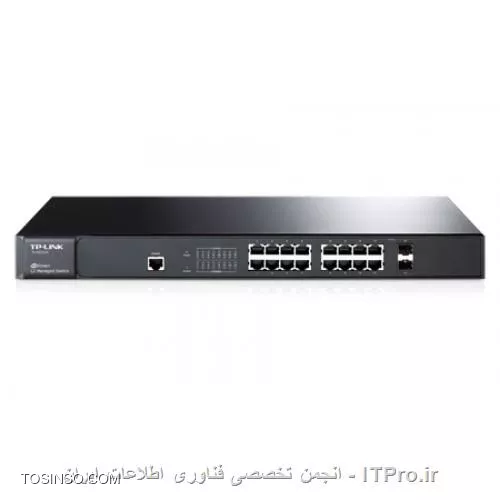

البته فقط یک سرور برای کل شبکه نیاز دارید
برای هر طبقه یک سوئیچ 16 پورت میخوایی مثل تصویر زیر هر سوئیچ تقریباً 100 هزار تومن هست
||http://network.tosinso.com/files/get/8d827128-8cbe-4a55-890d-713fa4170a33||
البته میتونی 24 پورت بزاری چون ممکن هست تعداد سیستم های داخل هر طبقه اضافه بشن
سپس هر سوئیچ رو از طریق پورت UP Link میتونی به همدیگه وصل کنی و در نهایت سرور هم وصل کنی به یکی از این پورت ها.
البته راه کار زیاده اما من خیلی خلاصه گفتم.

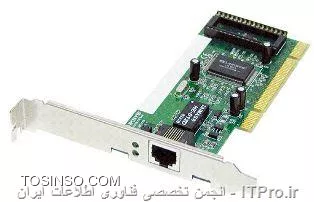

اما وسائلی که برای راه اندازی حداقل نیاز داری :
*كارت شبكه PCI*
||http://network.tosinso.com/files/get/eb4f1ef1-acaf-4443-a5db-61367f8c7663||
که تقریباً روی هر سیستم و لپتاپ موجود هست.

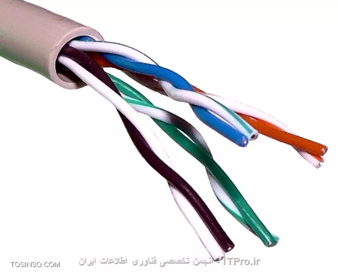

*كابل شبكه CAT5 به متراژ مورد نياز *
متداولترين نوع کابلی که در انتقال اطلاعات استفاده می گردد ، کابل های بهم تابيده می باشند. اين نوع کابل ها دارای دو رشته سيم به هم پيچيده  می باشند. بدين ترتيب امکان تاثير پذيری اين نوع کابل ها از کابل های مجاور و يا ساير منابع خارجی کاهش خواهد يافت کابل های بهم تابيده دارای دو مدل متفاوت   Shielded)  روکش دار ) و  Unshielded  ) بدون روکش ) می باشند.
کابل دارای چهار زوج سيم بوده و درون يک روکش قرار می گيرند. هر زوج با تعداد مشخصی پيچ تابانده شده  ( در واحد اينچ ) تا تاثير پذيری آن از ساير زوج ها و ياساير دستگاههای الکتريکی کاهش يابد

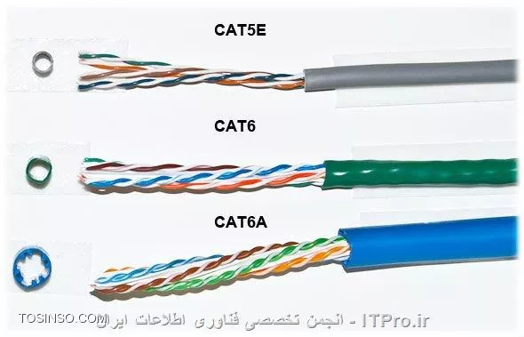

این کابل ها در دو مدل کت فایو CAT5E  و کت سیکس CAT6  ارائه می گردند .
||http://network.tosinso.com/files/get/010ebddf-3e11-4b0e-8466-a2e8fb71deb3||
||http://network.tosinso.com/files/get/edeed17c-b934-419c-a88b-fc4ba40b0f69||
البته انتخاب نوع کابل بستگی به میزان نویز و طول مسافت در محیط هم داره.

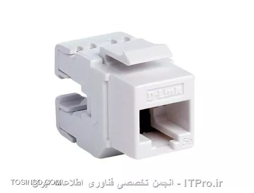

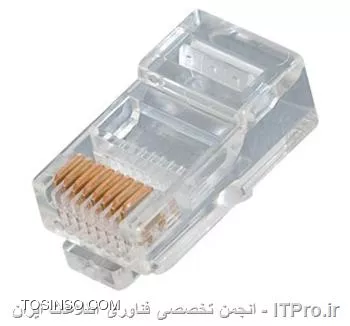

*سوكت شبكه ( سرسيم ) از نوع RJ45*
||http://network.tosinso.com/files/get/84ad6eab-7a34-448f-b8c7-a7dae700d25f||

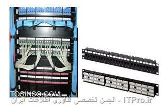

پچ پنل قطعه ای مستطیل شکل است که داخل رک قرار می گیرد و محل جمع آوری کابلها است.
||http://network.tosinso.com/files/get/8a289fcb-f4b8-4bd3-9c7e-bb36e8b404f0||

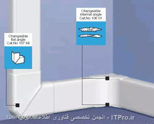

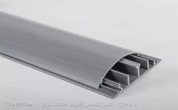

داکت یا ترانک
||http://network.tosinso.com/files/get/78095854-0cdf-40ab-a8f5-21276a8e580b||
||http://network.tosinso.com/files/get/927b744c-fdf8-43bb-a091-21b4d43b4aef||

*كارت شبكه PCI*

داکت یا ترانک

*كارت شبكه PCI*

داکت یا ترانک
