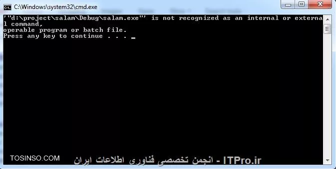

دوستان در اجرای برنامه در کامپایلر به مشکل بر خوردم ؟؟؟
دارم با کامپایلر microsoft visual C++ 2010 express کار می کنم حتی وقتی یک برنامه ساده می نویسم موقع اجرا چنین اروری می ده
||http://tosinso.com/files/get/ff8f1bf7-1c1f-497e-8b2a-09645961c02b||

دوباره این ارور رو می ده امکان داره مشکل از ویندوز باشه ؟
1>------ Build started: Project: salam, Configuration: Debug Win32 ------
1> salam1.cpp
1>LINK : fatal error LNK1123: failure during conversion to COFF: file invalid or corrupt
========== Build: 0 succeeded, 1 failed, 0 up-to-date, 0 skipped ==========

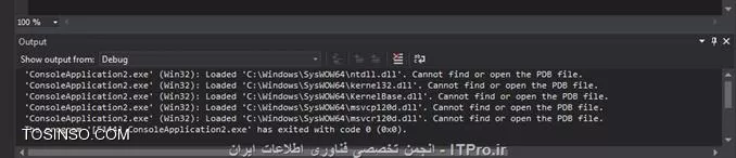

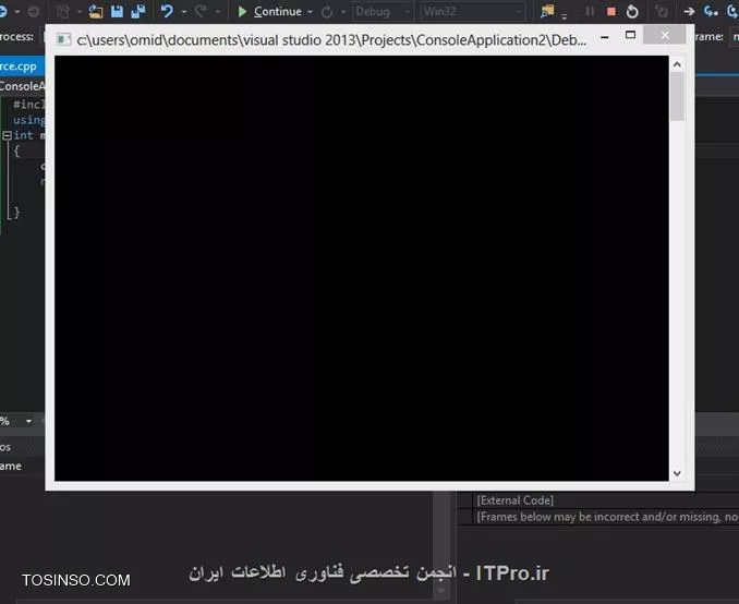

بعد از اینکه صفحه سیاه نمایان می شه در قسمت output این ها نوشته می شه :
'ConsoleApplication2.exe' (Win32): Loaded 'C:\Users\Omid\Documents\Visual Studio 2013\Projects\ConsoleApplication2\Debug\ConsoleApplication2.exe'. Symbols loaded.
'ConsoleApplication2.exe' (Win32): Loaded 'C:\Windows\SysWOW64\ntdll.dll'. Cannot find or open the PDB file.
'ConsoleApplication2.exe' (Win32): Loaded 'C:\Windows\SysWOW64\kernel32.dll'. Cannot find or open the PDB file.
'ConsoleApplication2.exe' (Win32): Loaded 'C:\Windows\SysWOW64\KernelBase.dll'. Cannot find or open the PDB file.
'ConsoleApplication2.exe' (Win32): Loaded 'C:\Windows\SysWOW64\msvcp120d.dll'. Cannot find or open the PDB file.
'ConsoleApplication2.exe' (Win32): Loaded 'C:\Windows\SysWOW64\msvcr120d.dll'. Cannot find or open the PDB file.
The program '[5144] ConsoleApplication2.exe' has exited with code 0 (0x0).

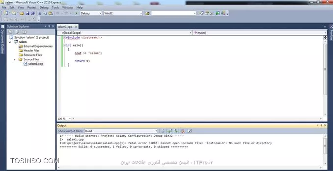

پاسخ در 1393/04/24 توسط
خط اول کدتون رو اصلاح کنید
.h رو بردارید
یعنی
#include <iostream>
ببینید جواب میده؟

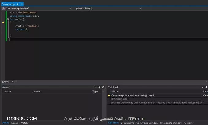

دوستام من برنامه ی Visual Studio ultimate 2013 رو نصب کردم در اون یک پروژه ساده به صورت زیر نوشتم :
||http://programming.tosinso.com/files/get/4d79f394-de2a-4646-8dd6-c42960fe4fa5||
و کامپایلر هیچ ایرادی از من نگرفت و برنامه را Run کرد ... اما فقط صفحه اجرا باز می شود و برنامه اجرا نمی شود به صورت زیر :
||http://programming.tosinso.com/files/get/a9167ea8-e4fd-4111-a154-1385c8df678d||
لطفا راهنمایی کنید

اینم از اروری که خود کامپایلر می گیره
1> salam1.cpp
1>d:\project\salam\salam\salam1.cpp(1): fatal error C1083: Cannot open include file: 'iostream.h': No such file or directory
