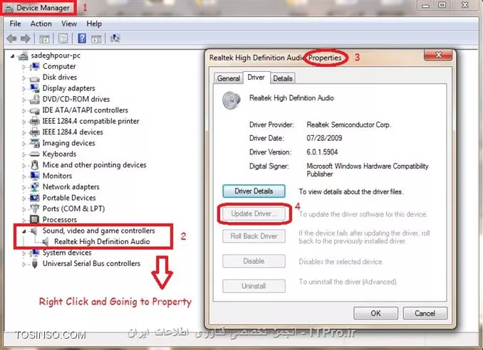

بکمک کلید های ترکیبی Windows+R وارد منوی RUN سیستم بشید و دستور devmgmt.msc رو وارد کنید تا کنسول Device Manager براتون باز بشه و از اونجا مدل کارت صدا تون رو پیدا کنید که احتمالا یا علامت ضربدر و یا علامت تعجب روی اون قرار گرفته چون کامل نصب نیست!
حالا با فهمیدن مدل اون، فقط کافیه که توی اینترنت به دنبال دانلود درایورش بگردین! مثلاً وارد گوگل بشید و بنویسید
Realtalk High Drivers +download و یا این که اگر CD مادربرد یا خود کارت صداتون رو دارید از پنجره Device Manager درایور اون رو Update کنید.
Device Manager
پاسخ در 1393/04/22 توسط
