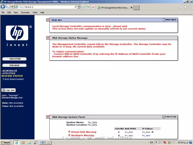

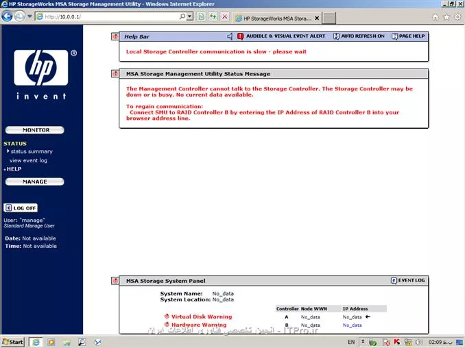

من یک San Storage مدل HP MSA2000 دارم که بصورت فیبر به دوتا Host وصل شده.
حالامشکلی که دارم اینه :
San Storage من بصورت خودکار از کار میوفته و پیغام خطایی میده که عکسش رو گذاشتم
ذکر کنم که وقتی این پیغام رو میده فقط باید بصورت دستی خاموش رون بشه که عکس این پیغام رو هم گذاشتم

من مطلبی و خوندم که گفته بود Firmware رو آپدیت کن درست میشه !
یه Firmware ورژن جدید از سایت Hp مخصوص همین مدل گرفتم و آپدیت کردم احتمال میدم درست شده باشه تا الان که مشکلی پیش نیومده اگه مشکل پیدا کرد حتما اطلاع میدم.

من هنوز مشکلم حل نشده با اینکه Firmware رو آپدیت کردم ولی متاسفانه باز هر ازگاهی خودکار رو این حالت میره
دوستان اگه لینک Firmware جدید این مدل رو پیدا کردید بزارید شاید مشکل حل بشه !

ببینید متاسفانه یا خوشبختانه سری MSA2000 این مشکل را دارند که بصورت پیشفرض به شکلی تنظیم شدن که بصورت dual controller کار کنند ، شما مراحل زیر رو انجام بدید روی کنترلر و ببینید و Independent Cache Performance Mode رو در حالت Enable قرار بدید یا اگر Enable هست Disable کنید امیدوارم مشکلتون حل بشه :
  1. وارد Manage قسمت General Config و System Configuration بشید.
  2. بر روی Advanced Options کلیک کنید
  3. در پنل Change Independent Cache Performance Mode این قابلیت رو Enable کنید پیشفرض Disable هست ( یا برعکس)
سیستم بعد از تایید بصورت خودکار Restart میشه و هر دو تا controller هم به تبعیت از اون Restart میشن و بعد از چند دقیقه سیستم بالا میاد ، باید یه خلاصه ای از فرآیندی که انجام شده هم به شما اطلاع رسانی بکنه سیستم ، اینکار رو انجام بدید و نتیجه رو خبر بدی.
